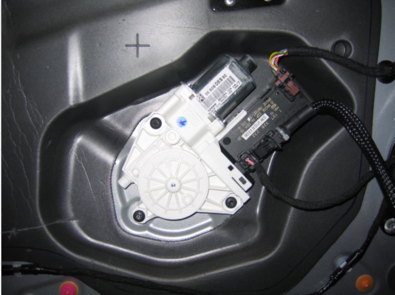

Le boîtier qui est dans la porte s'appelle l'EDP (Electronique De Porte). Les boîtiers des portes avant sont reliés au BSI (Boîtier de Servitude Intelligent) par réseau alors que ceux de portes ARR sont reliés en filaire. Ils gèrent les serrures et les vitres. Il y en a 4; 1 par porte. Les boîtiers des portes avant sont considérés comme des EDP alors que ceux des portes ARR  sont de simples boîtiers électroniques.
L'EDP conducteur gère également les rétroviseurs extérieurs. Il est aussi relié à une platine qui permet de piloter les 4 vitres alors que les autres n'en pilotent qu'une.

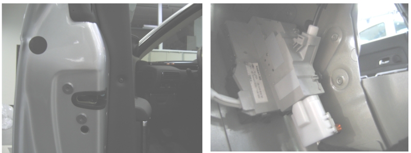

Et il y a enfin des Contacteurs d'Ouverture de porte depuis l'Extérieur  (COE) situés derrière la poignée de porte (extérieure) sur une platine.

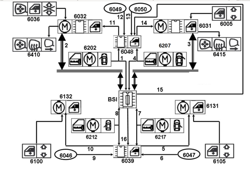

Et maintenant pour avoir une idée de comment tout ça s'articule il y a le schéma ci-dessous.
On reconnaît les 4 portes (6202, 6207, 6212 et 6217); les 2 BAM (6048 BAM AV et 6039 BAM ARR); la platine conducteur  6036; les rétros 6410 et 6415 et le BSI qui concentre toutes les informations.
Les contacteurs de poignée de porte sont identifiés par 6049, 6050, 6046 et 6047.

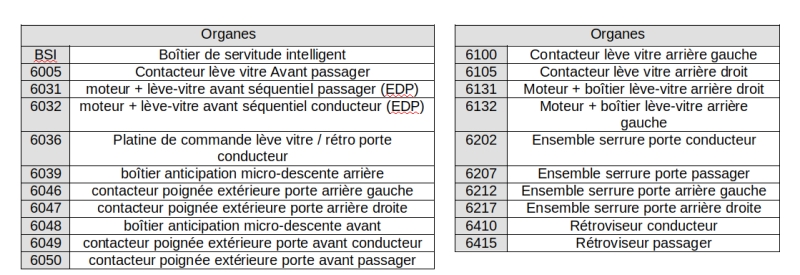

Et la liste des éléments sus-cités :
Comme il est hors de question de foutre son nez dans tous ce fourbi, la seule chose possible est de nettoyer à la bombe contacts tous les connecteurs qui concernent ces éléments (EDP, BAM, CPO, COE et plus si affinités). En espérant que la panne soit due à un mauvais contact car si c'est un élément qui est défectueux il faudra déterminer lequel et le changer.
