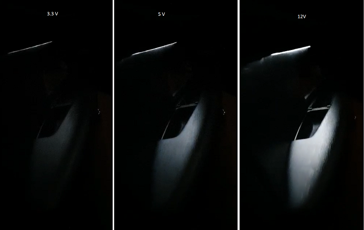

Actuellement en confinement, courage à vous ! Je suis actuellement en train de prendre du temps sur ma C6.
J'avais un clip de panneau de porte cassé et le bruit agaçant qui allait avec.
En démontant le panneau de porte, j'ai eu la surprise de découvrir que la C6 est doté d'un éclairage des commandes de portière.
Le système semble utiliser une "tige de plexiglas" dans laquelle une LED diffuse la lumière.
Lorsque j'ai vu ca j'ai cherché à savoir si elle elle fonctionne et effectivement la LED s'allume mais uniquement lorsque les feux sont en position veilleuse et non en croisement.
Le problème étant avec les feux automatiques on passe directement en croisement, peut-être la raison pour laquelle je ne l'ai jamais remarqué :-)
J'ai cru comprendre que pour certain la LED ne s'allume pas et qu'il faut une intervention OBD pour l'activer, savez-vous si il y a un paramètre de luminosité ?
Quoi qu'il en soit j'ai voulut essayer de change la couleur pour passé d'une couleur orangé vers le blanc et aussi avoir une LED plus puissante.
J'ai mesuré la tension aux bornes de la LED initial et j'ai 1.8 V. --> Pas super pour travailler avec .....
J'ai comme même réalisé la modification avec une LED 12v histoire de voir.
Respectivement sur la même LED j'ai changé les tensions d'alimentations
3,3v et 1,5 mA
5,0v et 4,8 mA
12 v et 18  mA
Qu'en pensez-vous ?
J'ai plusieurs idées pour gérer la situation mais je voudrais d'abord savoir si quelqu'un a-t-il le détail du brochage des fils venant dans la porte ?

J'ai eu deux C6 et en ai conduit une dizaine d'autres differentes, certes probablement pas toutes de nuit mais les bandeaux d'éclairage des panneaux de portes s'éclairent en feux comme en code ou phare.
L'intensité est réglable au moyen des mêmes boutons que la luminosité de l'écran central.
Ce dernier point par contre c'est nul car la nuit l'écran central c'est bien plus agréable à très faible intensité et effectivement la lumière émise par les bandeaux n'est pas visible sauf sur les intérieurs beiges.

Sur ma C6 3.0 Hdi intérieur beige ces LEDs sont bien visibles si réglés au maximum(avec les boutons autour de l’écran navigateur) et si on est en un endroit non illuminé.  Par contre j'aime la couler chaude de ces LEDs.
il serait cool si tu faisais un tuto sur le démontage des panneaux-porte(avant et arrière) et sur le démontage/modif/remplacement de ces LEDs.  Wink
merci et bon boulot, tiens nous au courant
