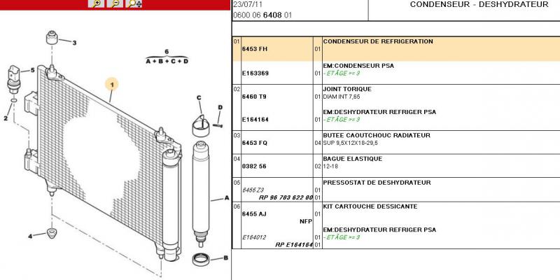

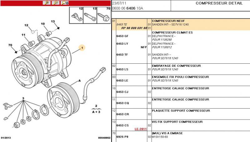

PostPosted: 26/01/2016, 19:25    Post subject: climatisation Reply with quote
Salut !  Wink
Voici ce que j'ai trouvé pour ta C5 BERLINE 5PTES 2.0 HDi 110 (DW10ATED) BVM 5
Tarif avec un compresseur en échange standard: 1125€

PostPosted: 27/01/2016, 23:41    Post subject: climatisation Reply with quote
Very Happy un super grand merci  yeah
je sais pas si je peux le faire moi-même, ça m'étonnerait !!!!
tu as eu le tarif où ?

Le manque de pression entraîne automatiquement l'arrêt du compresseur.
Change le condenseur et la bouteille désyhadratante et fait remplir la clim par un centre agréé.
Ça m'étonnerait que le compresseur soit HS.
J'ai eu cette panne,échangeur/condenseur percé.

Very Happy merci, j'ai la revue technique, mais ce n'est pas bien précisé
ma question serait : comment vérifier que le compresseur est HS ou pas avant de tout changer
citroen m'a dit : condenseur percé - compresseur HS - prise jaune alim compresseur cassée. c'est tout et environ 1500€, point
en tout cas un grand merci pour vos réponses Okay
