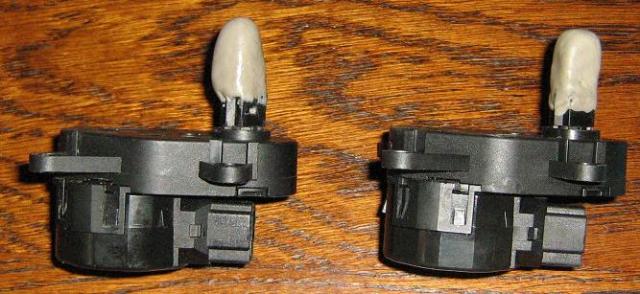

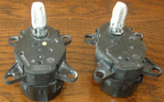

J'ai acheté un produit (une pâte) qu'il faut malaxer quelques minutes et qui permet de tout réparer (c'est écrit sur l'emballage  Mr. Green  ).
Dans un premier temps, à partir des 2 moteurs qui me restaient, j'ai rallongé, grosso-modo (j'aurais pu dire Fab' - Séb' Mr. Green ),  les axes avec cette pâte :
Puis, le lendemain, quand la pâte a été bien dure, j'ai, avec une perceuse de type Dremel, tenté de reconstituer le prolongement des axes :
Je sais; ce n'est pas parfait, mais je suppose que cela devrait suffire à ce que l'axe du moteur ne patine plus dans son logement.
Après tout, l'axe d'origine est toujours là, et le prolongement devrait permettre d'avoir une plus grande surface de contact et d'éviter le "patinage".
A suivre (si quelqu'un veut essayer de remplacer son moteur par un de ceux de la photo).

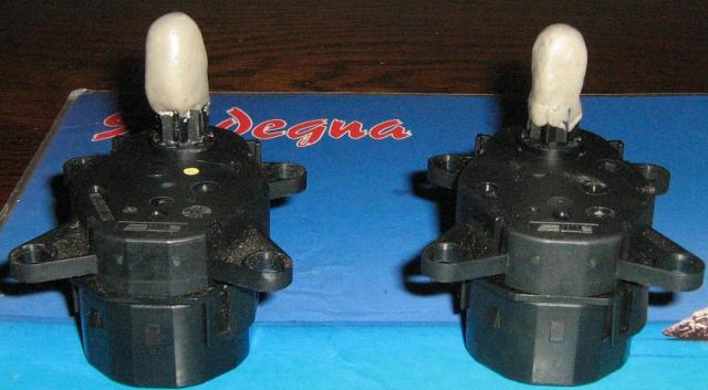

J'avais prévu de tester mes 2 moteurs à axe rallongé à l'aide d'un banc que j'avais monté au boulot.
Essai 1er moteur : on entend le moteur tourner mais l'axe ne tourne pas. Je désolidarise le moteur du réducteur et je constate qu'un picot est cassé. Sur la photo les 2 picots sont cassés.
Je passe au 2eme moteur => idem. Je le démonte => les picots sont intacts. Je le remonte => toujours pas de rotation. Je re-démonte et cette fois les 2 picots sont cassés.
Bilan : 3 moteurs HS (1 sur la voiture et 2 sur la table).
Puis je tente une ultime manip : je fais faire 180 degrés au réducteur par rapport à sa position d'origine  (voir flèche verte sur la 1ere photo) => les 2 moteurs tournent !!!!

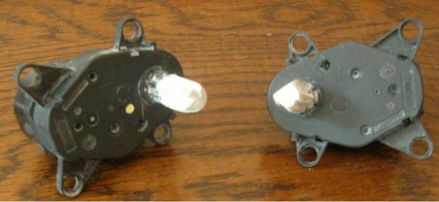

Sinon en fin de soirée j'ai démonté le moteur de la voiture:
Le pignon en bois n'a pas tenu. J'ai posté cette photo car on voit bien que sur le moteur "d'origine" (pignon bois) le réducteur n'est pas monté comme sur l'autre moteur. Le montage normal est celui du pignon bois. On faisant faire 180 ° au réducteur on se retrouve avec le connecteur de l'autre coté par rapport à l'axe.
Je ne vous dis pas la galère rien que pour mettre le câble sur le connecteur ainsi monté. Mais bon, c'est faisable.
J'ai monté un des 2 moteurs avec pignon en pâte durcisseuse mais je n'ai pas eu le temps d'essayer la voiture.
