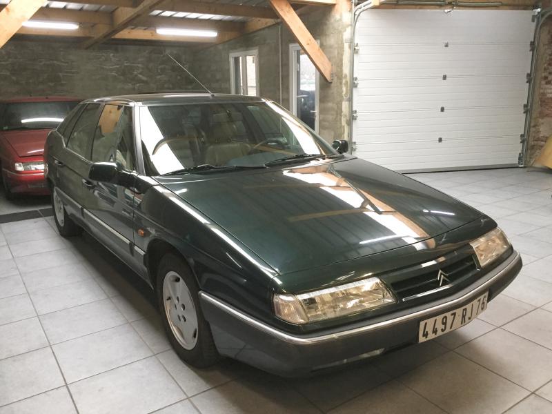

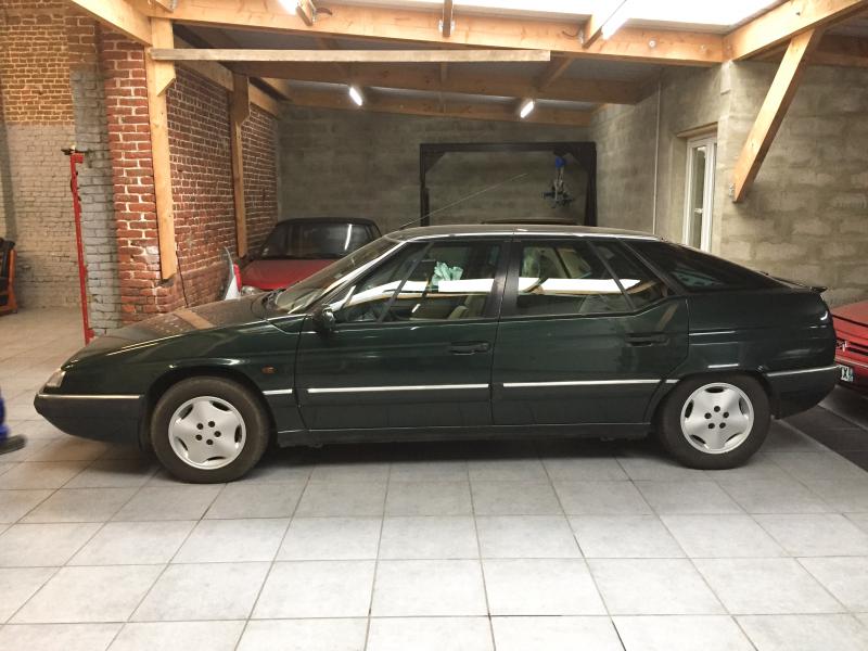

Je viens de rentrer une XM 2.0i 16s 135cv dans une configuration très originale. En 10 ans de XM c’est la première 16s si intéressante que je croise.
Déjà la teinte: elle est Vert Poseidon (ESY CR) ! C’est plus proche d’un Vert anglais que ne l’est le classique Vert Vega.

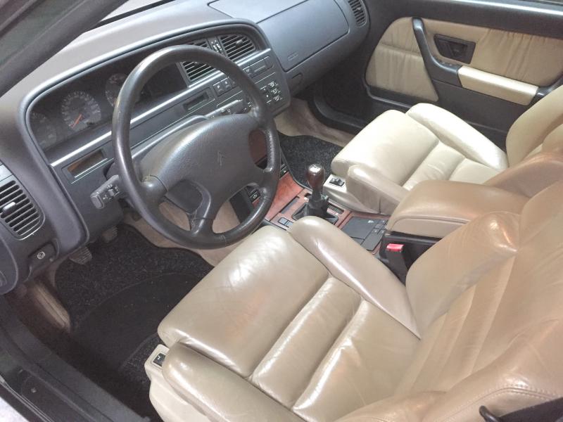

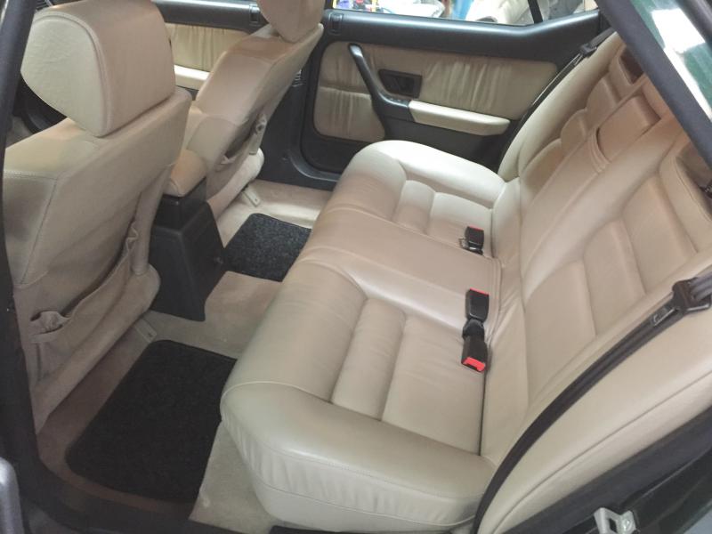

Ensuite la finition: VSX avec Pack Confort (Vitres électriques, Anti-Brouillard, ABS), Option Cuir Savane à réglages Électriques.
Pas d’hydractive.
Pas d’equipement Radio.
Pas de jantes aluminium (Je viens de les lui ajouter).
Production du 15 Décembre 1995, 124000km. Je l’ai reprise par l’intermédiaire d’un revendeur. C’était une première main visiblement à l’arret depuis 2014.

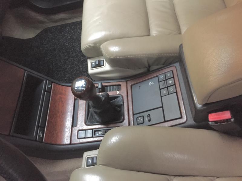

Les plus observateurs auront remarqué qu’en plus de l’ajout des jantes « étoile de mer » j’ai garni la console avec un habillage bois au lieu de l’habillage plastique noir d’origine sur VSX. C’est une entorse à l’origine mais qui accompagne mieux le cuir Savane. J’ai également ajouté une rehausse d’accoudoir accessoiries (Pas d’accoudoir électrique sur VSX !).

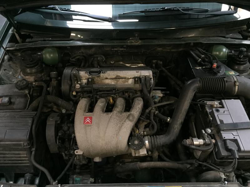

Cette voiture a visiblement été suivie, le carnet d’entretien est complet (12 vidanges, 3 distributions, vidanges LHM et LDR, etc). Malgré cela il y a tout de même pas mal de boulot dessus pour faire quelque chose de bien avec cette demoiselle de 22 ans:
- Distribution ayant 6000km, mais de 2011 ! Vraiment bruyante.
- Embrayage usé (Avec la distribution à faire cela va sûrement entraîner une dépose moteur).
- Sphères HS.
- Tout les fluides et filtres.
- Du cosmétique sous capot.
- Des bricoles déjà faites: Biellettes de barre stabilisatrice, soufflet de direction, etc.
- Quelques options à ajouter: Un équipement radio d’origine avec commande au volant, l’ordinateur de bord, les jantes aluminium.
- Et surtout de la carrosserie: Deux pare-chocs en vracs, un bigne sur l’aile arrière droite, l’aile et le bas de caisse chauffeur corrodés (Ancienne intervention de carrosserie mal protégée).
C’est donc encore un beau chantier à venir mais je pense qu’elle en vaut la peine ! Sa configuration, son intérieur proche du neuf et son état général nous oblige à la sauver.[/quote]

salut, belle trouvaille.
mais j 'aurais laisser les plastique en noir, vu la rareté de la configuration Mr. Green , mais je comprend aussi ton point de vu
la combo est extra en tout cas Okay
Comment rajoute tu l 'ordi de bord? à part l 'écran.

Merci Antoine de nous faire partager cette acquisition. Le cuir savane est somptueux...

Je pensais que les VSX avaient les jantes alu d'origine. La dotation varie-t-elle en fonction de la motorisation ?

Je laisse les pièces en plastoc noir dans le coffre, elles ne quitteront pas l’auto. Là où je suis beaucoup plus embêté c’est concernant sa carrosserie... à l’occasion de la remise en peinture des pare-chocs j’ai envie d’en profiter pour repeindre tout les bandeaux couleur carrosserie façon Exclusive. C’est une entorse terrible à l’origine mais les bandeaux noires qu’est-ce que c’est moche...
Vos avis ?
Pour l’ordinateur de bord il faut reconstruire les parties du faisceau manquantes, changer la carte du flotteur de pompe, changer la carte a l’arriere du bloc compteur, changer le bloc de droite du compteur. Transformation déjà réalisée plusieurs fois (Mon break transformé en Exclusive, la TD12 de mon père transformée en Exclusive, mon ex V6 12s VSX, etc.).

Oui cela va être un chantier facile !! Je viens de sortir un PRV24S hier et je m’amusais à comparer l’accessibilité sous capot... c’est tout vide sous un capot de 16s !!

Et non encore une mesquinerie.

Chouette  Okay
Une XM verte avec des baguettes noires ne se voient pas tant que ça  Wink
