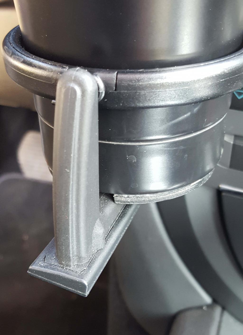

La difficulté avant de concrétiser mon achat était de savoir si le diamètre, rétréci à la base (qui avait guidé mon choix), allait correspondre au diamètre de la bague du porte gobelet. J’ai fait une approche sous « WORD » avec l’image que j’avais trouvée et qui n’avait aucune perspective en réalisant une vue à l’échelle 1/1 connaissant la hauteur totale, cela semblait être compatible. Pour valider, j’ai communiqué à mon interlocutrice la hauteur à laquelle je lui demandais la circonférence, je n’avais plus qu’à diviser par PI. Cela correspondait et l’emboitage s’est avéré parfait. La démarche aurait été plus facile en le voyant dans une boutique ….
Si le diamètre du gobelet avait été trop grand, il y avait aussi la possibilité de démonter le joint en caoutchouc prisonnier des 2 demi-coquilles plastique constituant la bague ou de couper les trois languettes en appendice.
Il ne restait plus qu’à stabiliser le gobelet dont la majeure partie, donc du centre de gravité, se situait au-dessus de la bague (nécessité impérative pour un bon maintien).

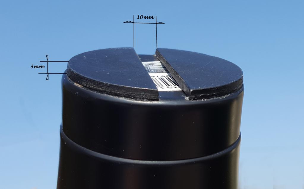

POUR CE FAIRE, IL FAUT RÉALISER DEUX LANGUETTES ET LES COLLER SUR LE FOND DU GOBELET. Elles se comportent comme la fente d’un tournevis. Positionnées sur le fond du porte-gobelet lui-même constitué d’une barrette matérialisant le tournevis, elles assurent la stabilité. Les barrettes seront taillées dans du PVC ou caoutchouc synthétique de 3mm d’épaisseur mini. La colle sera par ex : SADER EPOXY RAPIDE 5mn.
DÉCOUPE D’UN ROND DE DIAMÈTRE 59 A 60MM. Astuce pour faire propre : tailler sur l’une des pointe sèche d’un compas de métallier un couteau puis raccourcir l’autre pointe pour égaliser les deux branches.
RÉALISATION DE L’ENTAILLE DE 10MM
APPLICATION D’UNE PELLICULE DE COLLE
POSITIONNEMENT AVEC CALE DE 10MM en orientant la cale perpendiculairement à l’écusson « THERMOS » ce qui permet de repositionner le gobelet plus facilement surtout pour le chauffeur sans quitter la route des yeux sachant qu’il est interdit par le code de la route de faire ce genre de manip...Bof…c’est moins contraignant que de regarder les panneaux de limitations de vitesses!…
Diamètre inter. bague porte gobelet=70mm
Hauteur de la bague /socle=50mm
Dimensions gobelet H=200mm Diam. Maxi : 84 contenance 47cl

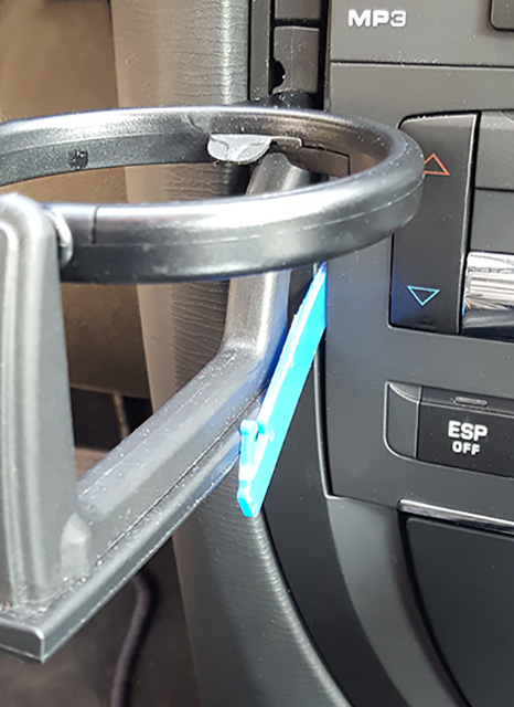

POUR PARFAIRE LA STABILITÉ, IL FAUT AUSSI INSÉRER UNE PETITE LAME PLASTIQUE ENTRE LE MÉCANISME ET SON LOGEMENT. Exemple spatule de la colle SADER ou tailler dans un morceau de PVC de 2mm en créant un biseau. Photo ci-dessous.
