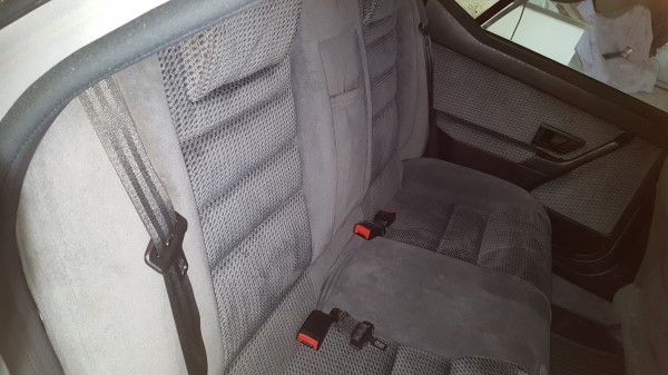

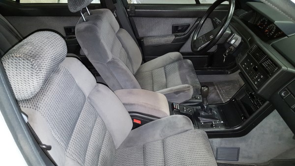

J 'ai également changé 3 élément de l 'intérieur qui n 'était pas conforme, à savoir les coté de la banquette qui sont gris, ainsi que l 'accoudoir:
