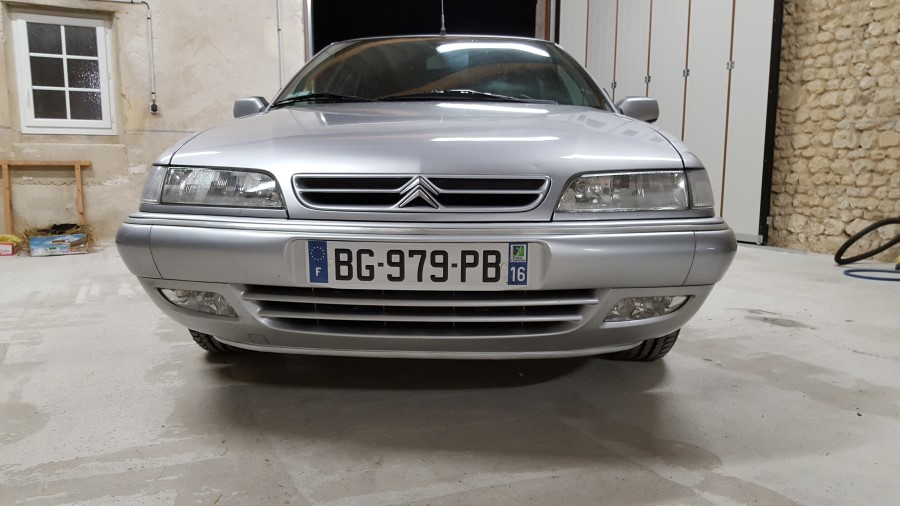

MessagePosté le: 06/02/2016, 20:30    Sujet du message: [Will2406] Xantia activa V6 Répondre en citant
Oui sans nul doute
les plaquette sont changées et le frein à main régler
des plaques d 'immatriculations neuve sont posées Okay
