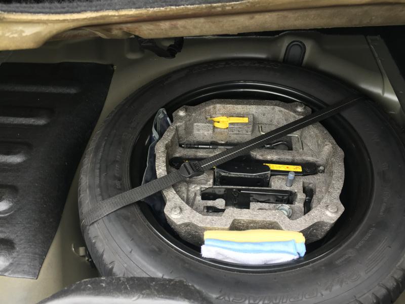

On termine avec le coffre !
Une fois que tout est bien propre, on remet les affaires en place :

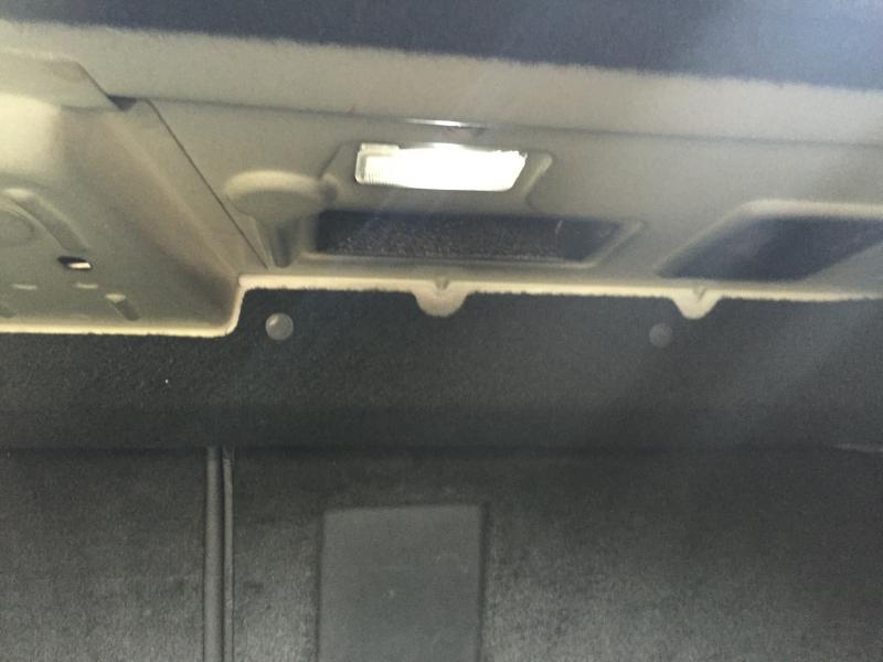

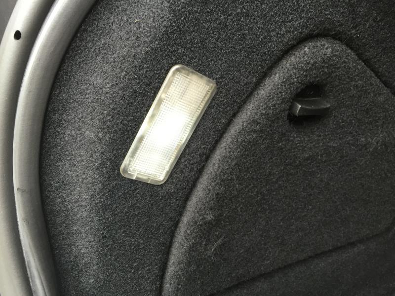

Avant de reposer les garnitures, pose d'ampoules LED :
On oublie pas celle-là !

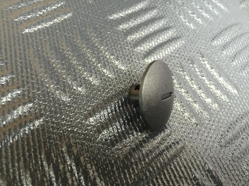

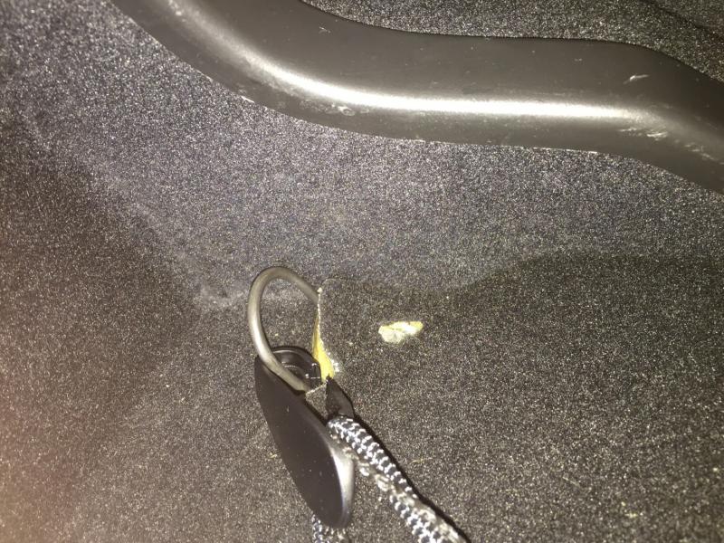

Normalement, on utilise cette pièce pour fixer le tapis de coffre au fond du coffre :
Mais une fois les crochets d'arrimage fixés, on n'a plus la possibilité de les replacer, ce qui empêche de refixer le tapis par dessus…
De plus, ils sont très mal positionnés, ce qui replie le tapis.
Détail certes, mais pas très classe !

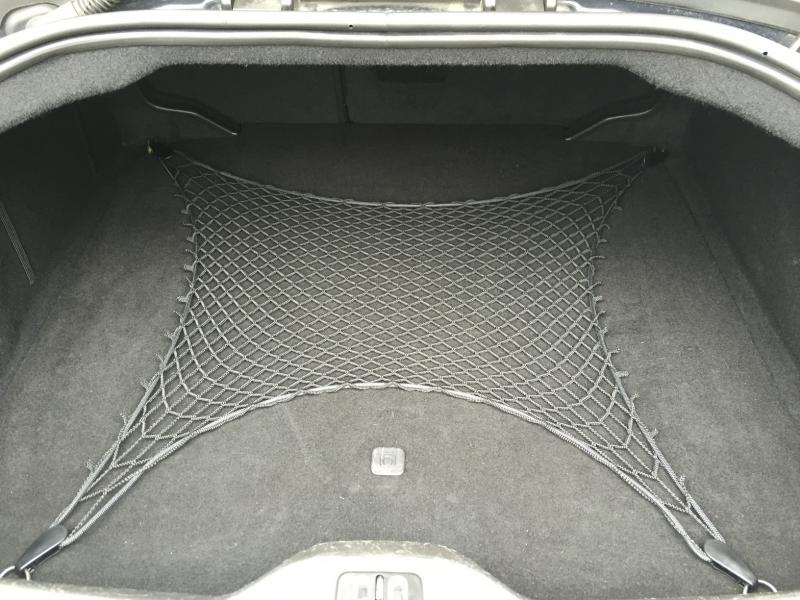

Voici avec le filet de coffre :

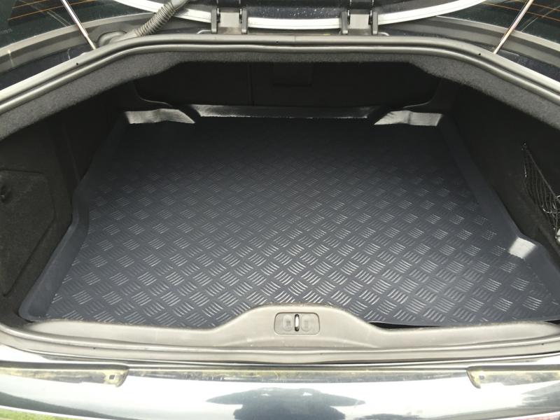

Finalement, j'opte pour le bac de coffre (accessoire non-citroën, NFP)
Certifié noir par le vendeur hum hum...
Inscrit le: 01 Déc 2014
Messages: 434
MessagePosté le: 25/04/2016, 18:49    Sujet du message: gunter78 Répondre en citant
 cool le "bac " de coffre  mais avec le pack lounge
ça ne doit pas passer ?
 la couleur c'est noir clair , pas noir foncé   Mort de Rire

MessagePosté le: 25/04/2016, 19:08    Sujet du message: [gunter78] C6 2.7l V6 hdi exclusive 2009 Répondre en citant
Super ce bac.  Okay
Ou l'as tu trouvé, STP ?
Didier.

MessagePosté le: 25/04/2016, 20:30    Sujet du message: [gunter78] C6 2.7l V6 hdi exclusive 2009 Répondre en citant
Pour le bac noir foncé Okay Il y a un peu de "mou" en longueur, donc ça devrait passer !
Il faudrait que je vois avec mon pote, qui a le pack lounge.
Sinon pour le trouver, j'ai tapé "bac de coffre" dans google et il m'en a proposé plein Okay

Bien sur, on passe tout en LED Okay
