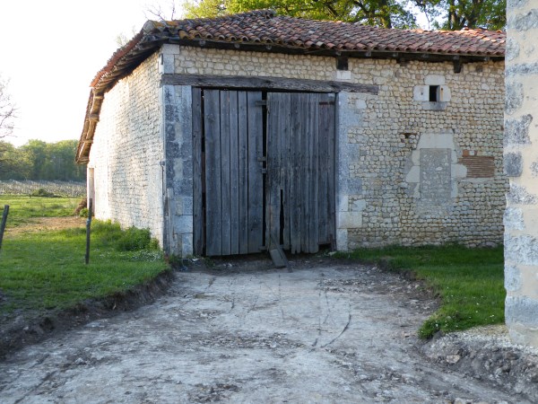

d 'abord quelques photos

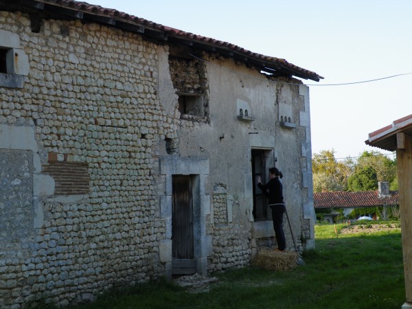

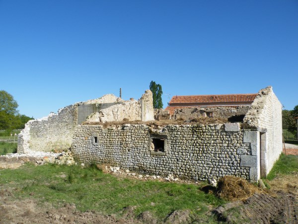

vue de face avec entrée principale

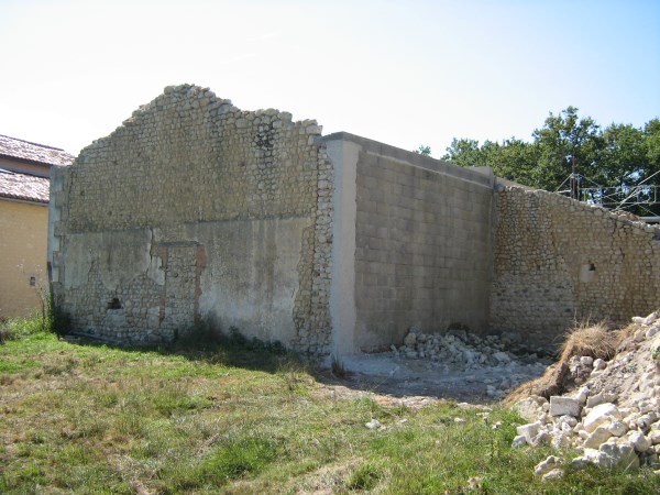

vu de l 'autre partie de la façade avec une toute petite partie visible des dégâts récent

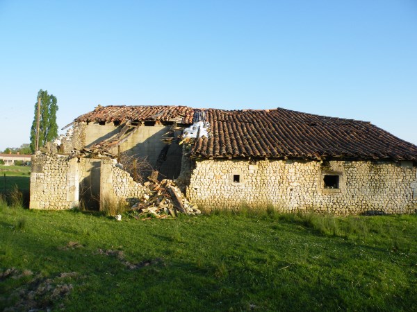

Vue de derrière, la charpente est morte et la partie éboulée  (depuis longtemps celle ci) ne sera pas reconstruite

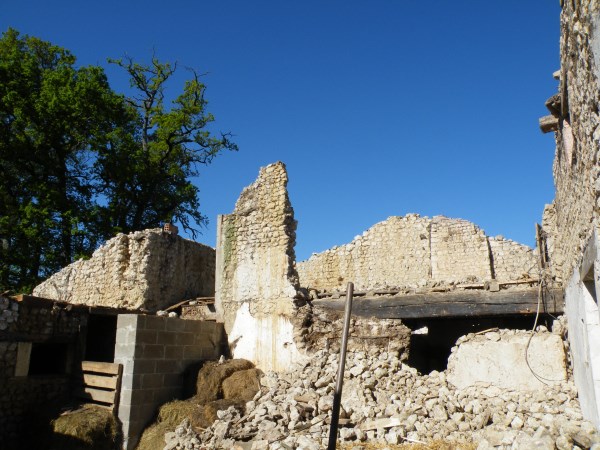

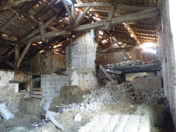

voici le mur intérieur qui s'est effondré il y'a 15 jours
une fois la charpente enlevée....
seulement toute cette partie ou se trouve la porte et la fenêtre pose problème et le cout de remise en état est largement supérieur à ce qui était prévu

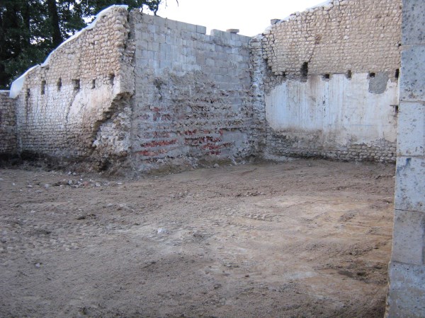

Et voici ou ça en est à ce jour:

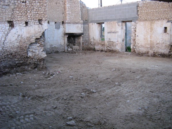

l 'intérieur complétement dégagé (on à pas tout fait nous même car le volume à dégagé, tout compris était juste dément) et nivelé, le mur en moellons qu 'il y avait devant ce mur en agglos, qui servait de renfort à celui ci à été supprimé et il sera renforcé car trop "fin" , l' angle à été étayé car bien que reconstruit par le bas à l 'extérieur, l 'intérieur doit être renforcé, un poteau d angle va prendre place en plus. le plafond en bois et la grosse ont tous été démonté aussi bien entendu.

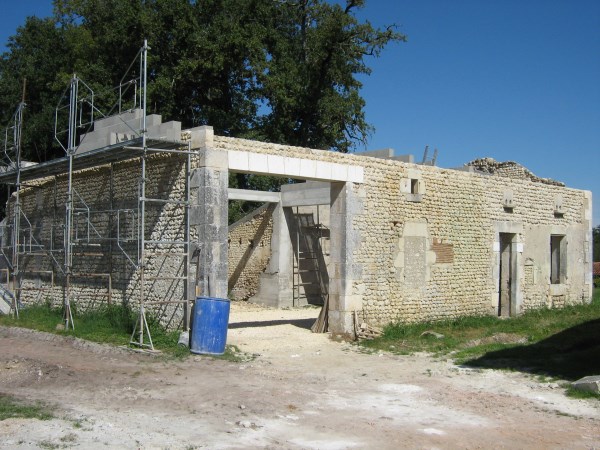

ici après avoir démonté le mur jusqu'au linteaux de porte et fenêtre, il à été fait:
-réhaussage de la porte
-coulage d 'une semelle renforcée
-remontage du mur en agglo coté intérieur

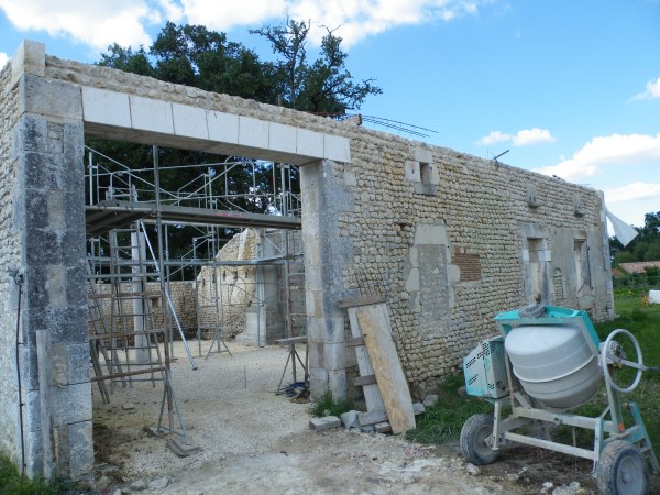

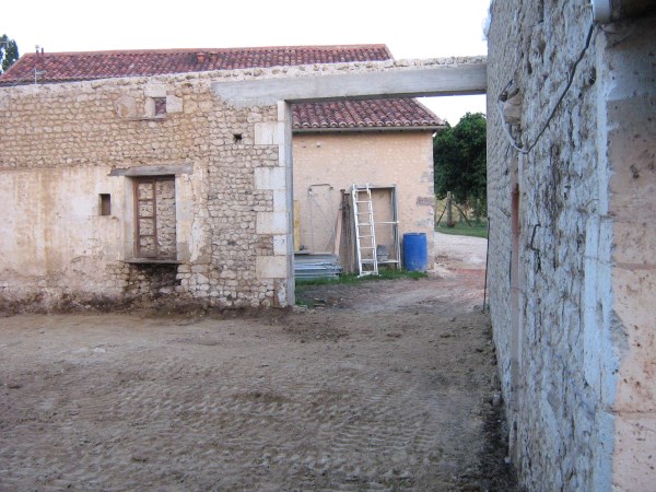

ici le nouveau linteau en béton du portail principal, sur le même principe que l 'autre photo

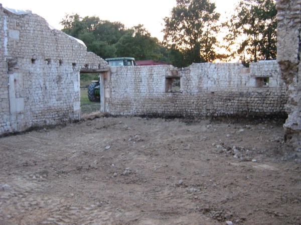

Ici, suppression du mur de séparation en moellon qui était en très mauvais état et du plafond en bois, ducoup, je me rend mieux compte de la surface...
...voyait pas ça aussi grand
et une fois qu 'on est de l 'autre coté voilà ce que ça donne (bon y a les échafaudages qui gênent un peu la vue), du coté de la porte et de la fenêtre, le maçon à eu la bonne idée de ne pas remettre la totalité des pigeonniers, car le plus garnd va servir ailleurs (on verra quand ce sera fait), la fenêtre "murée" sera rouverte.

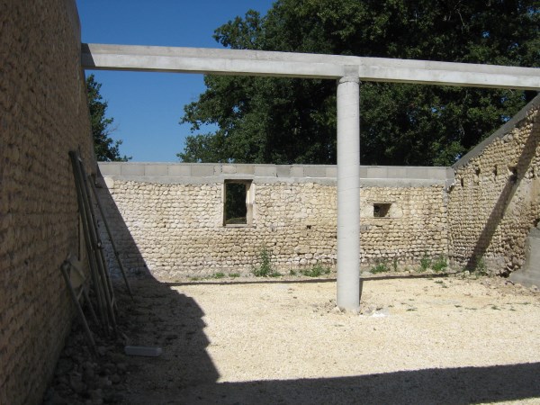

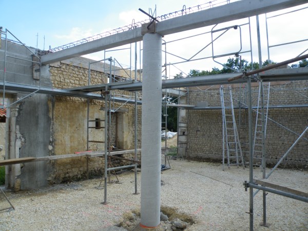

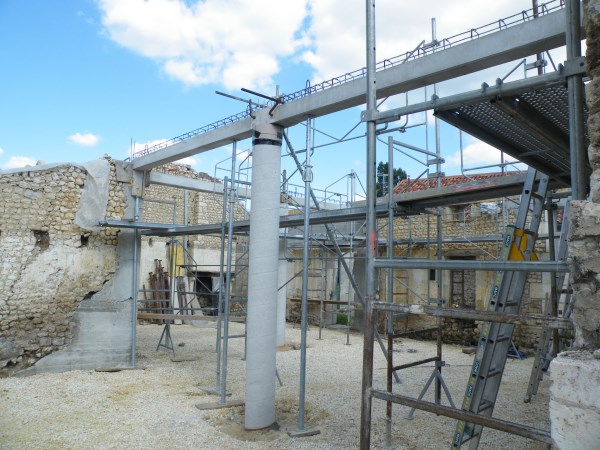

Du nouveau, ça avance bien, j 'ai bossé pas mal avec mon maçon, à 2 ça va toujours plus vite et certaines étapes, ne se serait pas passé aussi facilement et vite. Il faut dire qu 'un tel chantier, même pour un gars avec pas mal de beau matériel, c 'est pas commode, je lui tire ici mon chapeau, au passage.
On à d 'abord mis une couche de calcaire 0/20, histoire d 'avoir un sol stable et non glissant pour travailler et mettre les échafaudages....on en a mis 15 tonnes pour le moment, il en manque pour niveler le sol a certains endroit avant la pose de la chape, réservée pour plus tard.

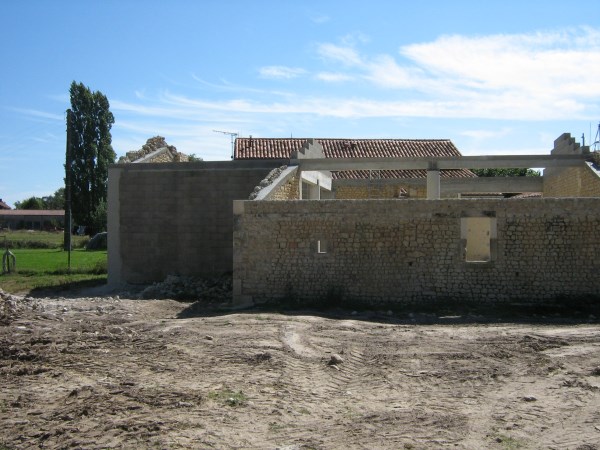

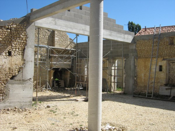

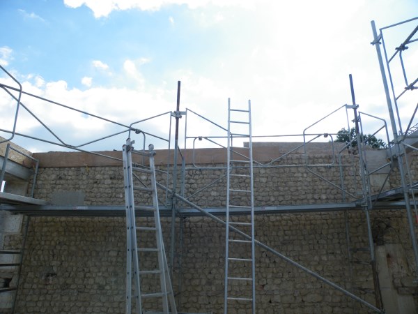

les coffrages pour le chaînage, sont installés, mais pas encore fixé pour le coulage, et on finalise demain la mise en place il en manque car il fallait d 'abord bloquer les poutres en préfa. on a mis des échafaudages pour faire un 1er carré en entier lors du coulage...un peu à la Macgyver, mais ça tien bien.
Sur la seconde photo on voit une des poutre en préfa en appuie sur un poteau coulé directement dans le mur, poteau coulé sous une pluie battante un soir de 19h a 21h...
, ça solidifie le tout., c 'est la même chose pour le coté opposé, mais en angle.
Des poteaux de diamètre 350 ont été coulé, sous la pluie battante.....et surtout les orages de la semaine dernière, là, grosse galère car ce sont des tubes en carton qui ne doivent pas être mouillés....les socles que l 'on avait coulé avant, étaient remplie d 'eau a raz bord, il a fallu vidanger. On a eu un petit incident, mais rien de grave, juste un tube qui s 'est un peu éventré à la base
, heureusement que nous avion de quoi colmater, mais sur le moment, on était pas fier..
Les poutres ont été posée hier en fin d 'après midi, la livraison à tardé, et tout à été sellé ce matin., cette longue poutre va avoir une surépaisseur (ou les ferrailles dépassent) de 30 cm., car par dessus sera monté le pignon intérieur (celui qui s 'était écroulé, si vous vous souvenez), et il va y avoir une très grosse charge à cet endroit...
et celle ci seulement 15 de plus, la charge étant moins importante, mais ce sera un beau morceau aussi.....
Pour ce qui est du contraste béton, moellon,s ce sera gommé....on verra ça d 'ici quelque semaines...

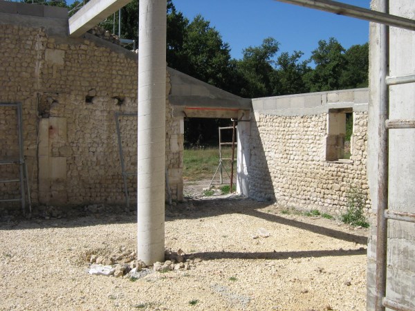

Et enfin, nous avons démonté 2 parties

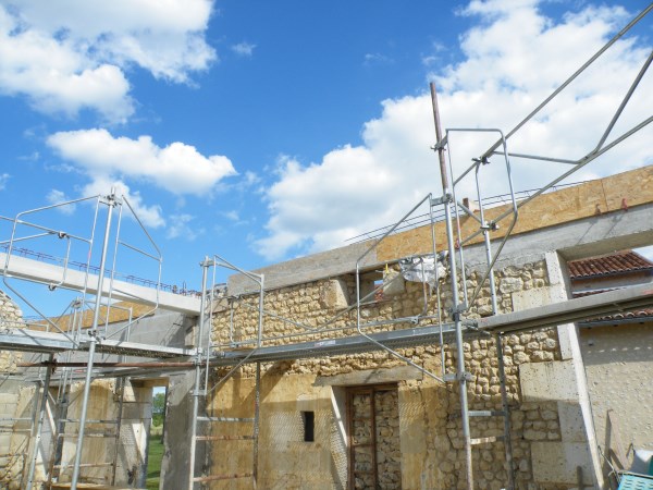

la porte du fond, les poutres en bois étaient HS, on va surement pouvoir rehausser la hauteur du passage, on va reprendre le même principe que pour la partie près de la cheminée, avec un linteau en béton armé
idem pour cette petite fenêtre, dont le linteau sera refait en bois tout simple car très peu de charge...mais il y aura surement une modif a ce niveau car une grosse panne s 'appuiera entre ici et le poteau à l 'intérieur

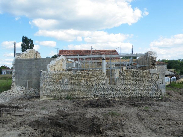

et la façade sans échafaudage

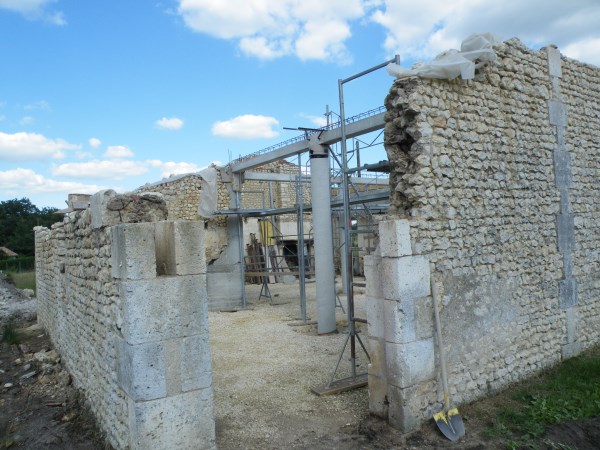

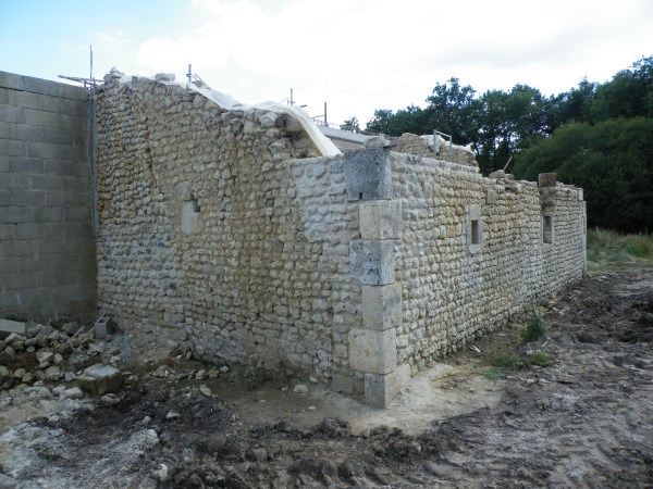

et une vue sur un angle qui à été refait entièrement avec des pierres de tailles pour l 'angle

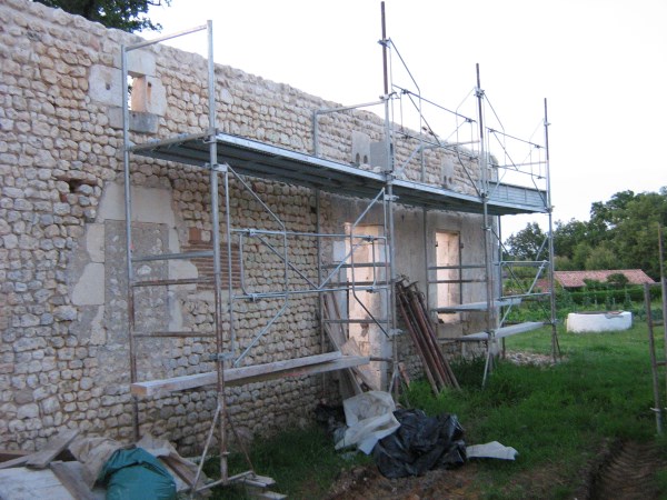

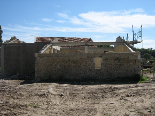

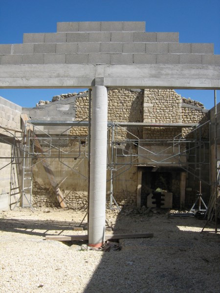

Ici le rehaussage du mur du fond + 35 cm, c 'était obligatoire car la déclivité du toit aurait été trop important vu la surface de celui ci de ce coté
de l 'autre coté à présent, la face à donc été refaite en moellons et nous en avons profité pour faire agrandir la fenêtre on voit les pierres de taille plus blanche, on vois également le ceinturage qui à été coulé de chaque coté des mur en pente:
ici l 'angle à été entièrement renforcé et recoulé de l 'intérieur, le maçon à pu garder les moellons extérieur qui sont à présent bloqué dans le béton, cela réduit les couts mais ne nuit pas à la solidité, tout est ferraillé et ceinturé là encore
Ici le pignon central monté sur une semelle en béton armé, coulée elle même sur des poutre préfa en béton armé, nécessaire (mémé si ça parait surdimensionné), mais une lourde charge va être posée dessus, au fond le bas du mur où ce trouve la cheminé à commencé à être réparé, on voit également la réparation faite en agglo et béton coulé à l 'intérieur qui à permis de consolider l 'angle. en haut la semelle de ceinturage est visible et une épaisseur de moellon à été conservé cela évitera de refaire toute une maçonnerie lorsque celui ci viendra bloquer la charpente.
De ce coté on voit bien que l 'ouverture à aussi été rehaussée, le maçon à coulé un linteau en béton , il a collé des pierres de parement de la même manière que le grand portail et bien sur la rehausse à été faite en pierre de taille, nous en avons un bon stock qui nous à rendu bien service pour nos travaux
ici le pignon qui n 'existait pas auparavant et qui à donc été monté de la même manière que le central, la façade du pignon sera bien entendu refaite en moellons.
la semaine prochaine, la charpente va être posée, s 'en suivra le blocage et la pose du toit...avant le reste. Wink
