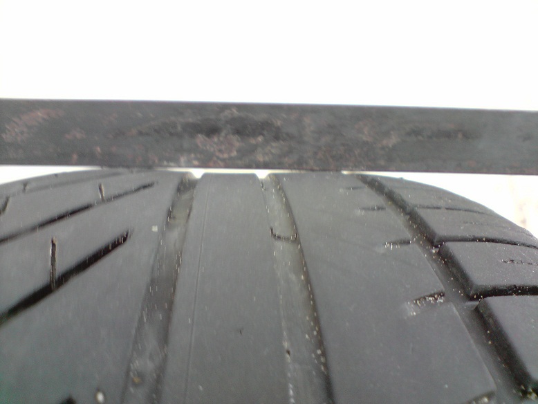

MessagePosté le: 18/04/2010, 00:21    Sujet du message: Les pneus Répondre en citant
Arrivé à 18 650 km, je constate que les 2 rainures centrales des pneus avants sont presque (1 mm) aux taquets répère d'usure. L'extérieur et l'intérieur sont à mi-usure, environ 3 mm au dessus des taquets, donc ce n'est pas un problème de parallèlisme. La pression est bonne à 2,4 bars comme indiqués.
Voilà ce qui m'étonne un peu, l'usure au centre de la bande de roulement.
Quelqu'un l'a-t'il aussi constaté ? Est-ce évitable (surpression) ?
Je vais peut-être faire hurler les puristes, mais j'ai fait une permutation croisée, afin de mieux finir de les user. Je me retrouve donc avec les meilleurs pneus à l'avant et je devrai alors changer les 4 d'un coup. (peut-être un petit voyage en Andorre, mais chut).

MessagePosté le: 04/05/2010, 23:57    Sujet du message: Photo usure pneu Répondre en citant
Une photo vaut mieux qu'un long discours. Je n'avais pas eu le temps pour le premier post.
Ce sont les Primacy d'origine, donc bientôt 4 ans. Les 2 sont usés à peu près pareils.
Après 18 650 km à l'avant, impressionnant, non ?
Achetée d'occasion, je n'ai fait que 5 000 km, mais sur des routes viroleuses, comme je le disais avant.
En plus le goudron est très abrasif. J'avoue que pour prendre les virages, je tourne le volant. Normal, vous me direz, sauf que les autres freinent avant, mais avec la tenue de route qu'elle a, ça serait dommage de s'en priver. Je ne vais quand même pas prendre les virages moins vite qu'avec la C3 !
L'usure sur les côtés, je m'y attendais, mais sur le milieu, je suis surpris.
J'ai surgonflé de 200 gr et je vais surveiller.

MessagePosté le: 05/05/2010, 07:34    Sujet du message: [Pneumatiques C6] Sujet officiel Répondre en citant
En principe, une usure plus prononcée au centre du pneu est le résultat d'un surgonflage.

MessagePosté le: 05/05/2010, 15:25    Sujet du message: [Pneumatiques C6] Sujet officiel Répondre en citant
salut
pour moi surgonflage

MessagePosté le: 06/05/2010, 01:23    Sujet du message: [Pneumatiques C6] Sujet officiel Répondre en citant
Merci, c'est bien ce que je pensais, ça paraît logique.
Je remets donc la pression normale et je vais surveiller.
Ah, javais oublié. Après la permutation croisée, j'avais un bruit assez important, WououWououWouou.
Alors j'ai remis les pneus du côté d'origine et ça ne le fait presque plus. Donc le changement de sens de roulement pose des problèmes.
