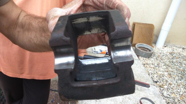

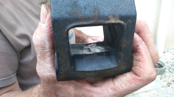

Cela dit, j 'ai bien compris pourquoi les pignons de nos RDSO s 'usent aussi vite, c 'est à cause de ceci, que j' ai démonté avec mon père. c 'est la partie dans laquelle se fixe la RDSO
Et du fait qu 'elle soit brute de "démoulage", il n 'est pas du tout étonnant que nous ayant du mal à les sortir.
Pour ma part lorsque j 'ai essayé de l 'installé, pas de soucis, sauf que la crémaillère ne remontait pas assez, et donc ne permettait pas à la molette de revenir assez lors de la mise en place, pour retirer la clé. Il a suffit d' ébavurer avec une lime électrique l 'excédent de métal gênant le bon fonctionnement de la RDSO et sa bonne mise en place

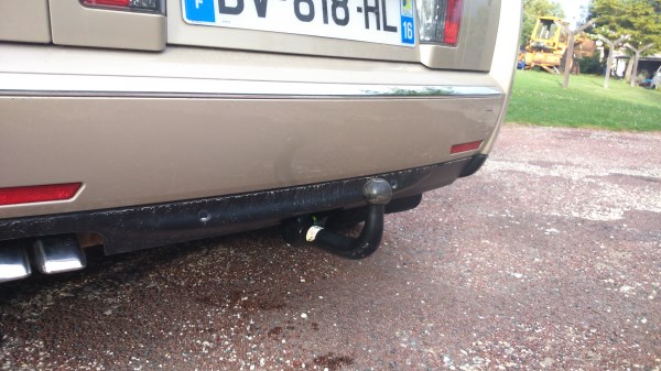

ici on voit les endroit du support de la RDSO limés:
Et la voilà bien en place à présent et parfaitement fonctionnelle...pardonnez moi pour l 'état de la voiture, mais, allez comprendre...des que je la sort il pleut... tire
