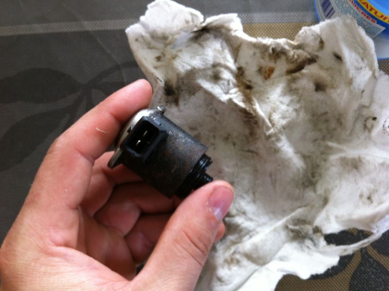

Alors pour l'histoire: j'ai trouvé une crémaillère de direction assistée de C5 V6 d'occasion sur leboncoin.
Notre cher zach s'est proposé d'aller la chercher, je verrai pour la récupérer au prochain rasso mais elle sera disponible à tout possesseur de V6, groupe team et/ou fan car elle est totalement spécifique.

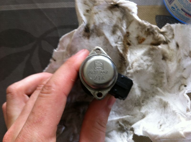

En attendant il m'a envoyé l'électrovanne par colis car, selon le défauts, les mesures et mon test postés au dessus je suis sur à 95% que ça vient d'elle.

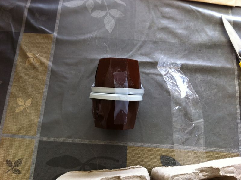

Et en déballant le tout on ne peut que remarquer l'emballage très soigné :arf:
Après une première étape dans une boite de cartouche d'encre et blindé de papier, coincé dans des cales en carton:
Le tout emballé dans des tasses à café:
Mais aussi dans une boite de chewing-gum:
Et emballé dans un chiffon:

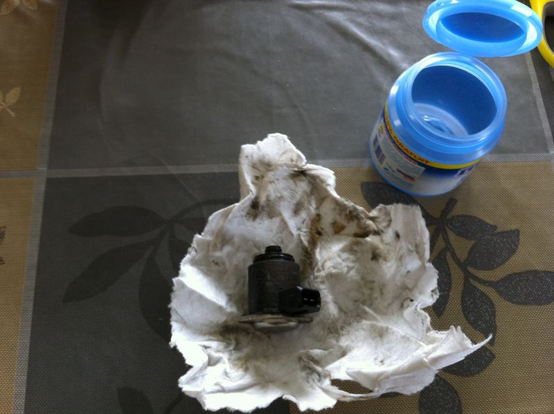

Donc j'ai reçu un gros colis pour ça:

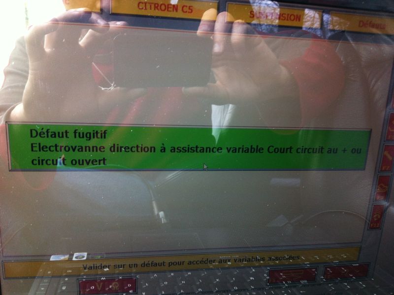

Et après une petite demie heure de montage voici un défaut que je n'ai pas revu après effacement ( mais j'ai pas fais d'essai routier sur longue distance, juste 3/4 kilomètres ):
Je vais la prendre cet après midi pour faire 2/3 courses, donner à boire aux bourrins ( aie aie aie ) et j'ai un trajet de 250kms prévu Dimanche avec.
Selon le parcours de ce matin elle durcissait au moins 5 fois avant le remplacement de l'électrovanne, depuis elle est restée souple à chaque fois.
Je ne m'avance pas trop mais je pense que le problème est résolu.
Crémaillère, BHI et télécodage hors de cause.
