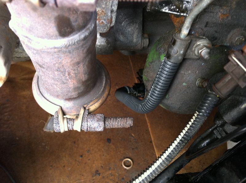

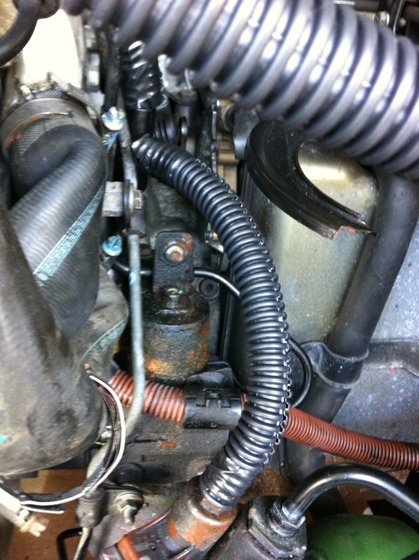

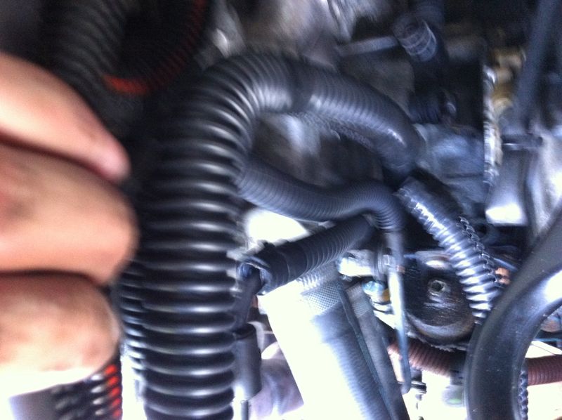

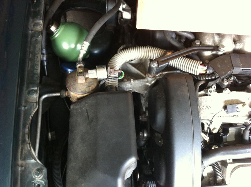

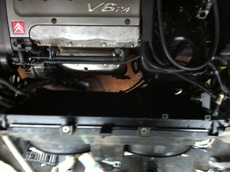

Comme je le disais j'ai trouvé des gaines pour protéger des éléments ou remplacer des gaine craquées un peu partout:
Hop au travail !!!

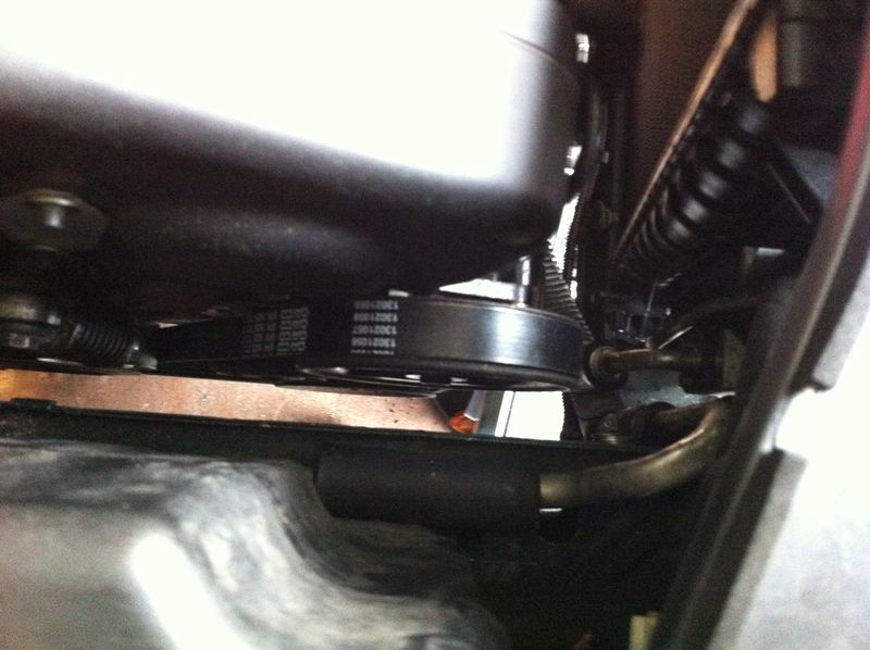

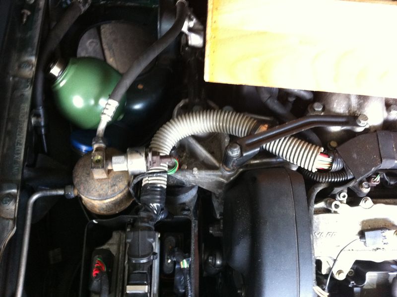

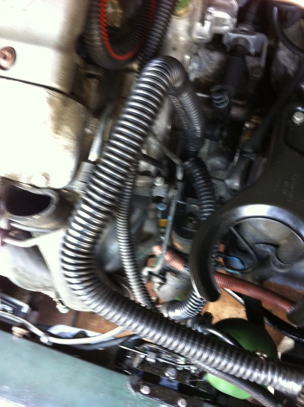

J'avais parlé de protéger la durite de retour LHM du conjoncteur et de l'électrovanne hydractive avant ( le morceau que j'avais réparé quelques jours plus tôt ):

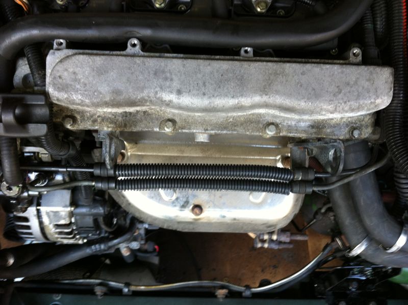

J'ai aussi protégé quelques parties haute pression hydraulique:

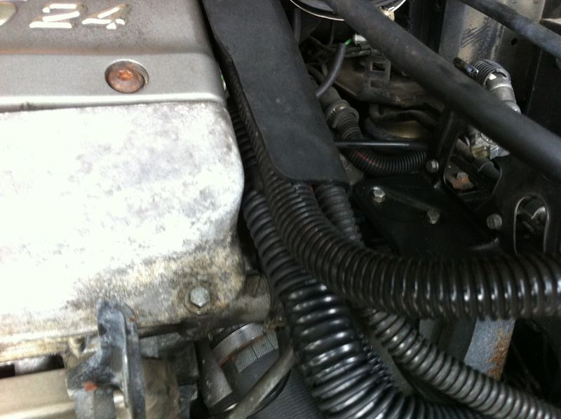

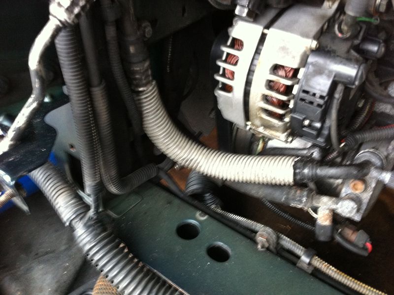

J'ai remplacé la gaine du faisceau moteur en sortie de calculateur ( par du gris faute d'autre chose):

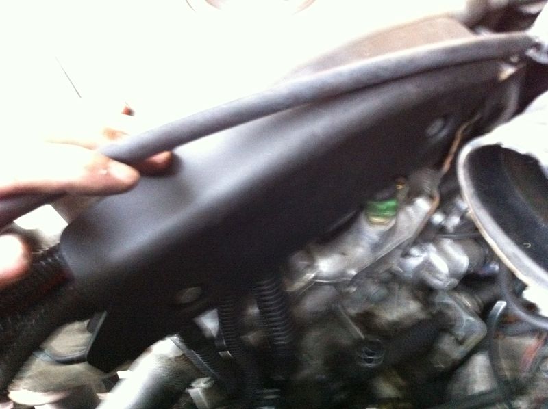

Remontage d'un élément plastique à droite du moteur, deux gaines se fixent dessus à l'origine, là il y en à une 3e et c'est du pile poil:

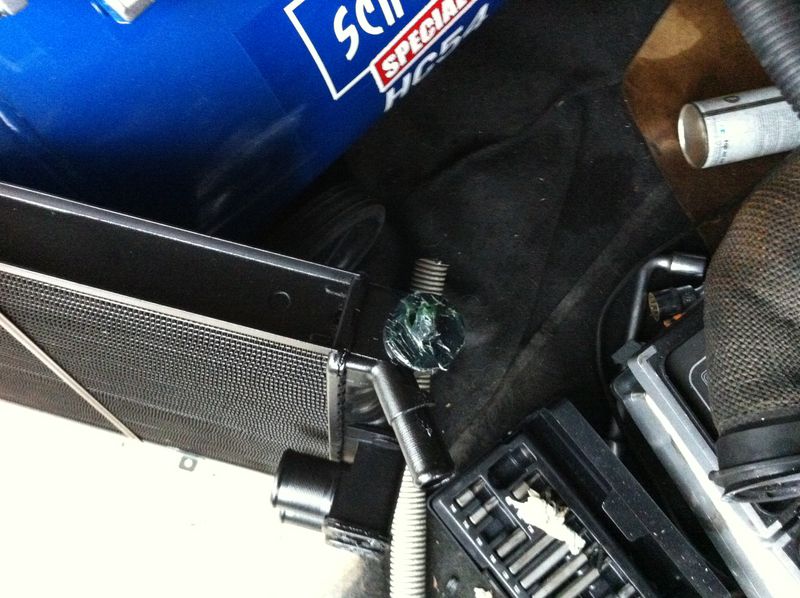

Un autre morceau pour protéger un des tuyaux de clim qui a tendance à frotter:
Et plein d'autres endroits que je n'ai pas pris en photo sinon j'y serais encore.
Ok tout est prêt je peux remonter !!

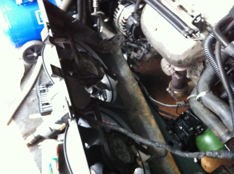

Groupe ventilateurs de refroidissement, passage du faisceau:

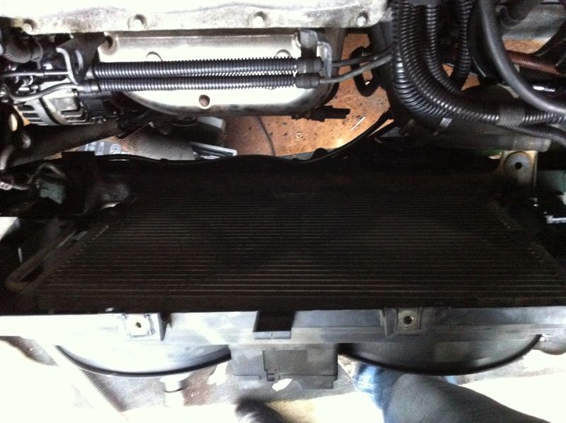

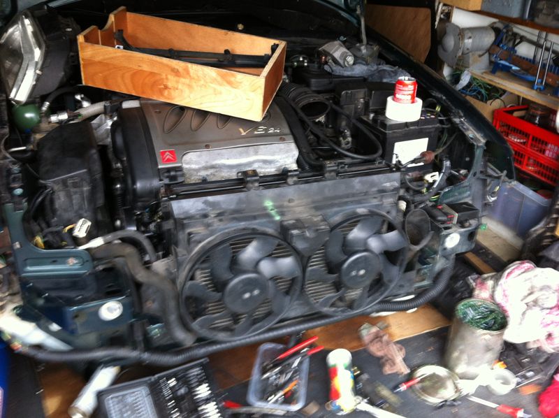

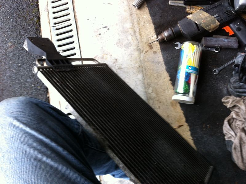

Le condenseur de clim en attente, fixations graissées et prêt à être posé:
Et hop c'est remonté aussi:

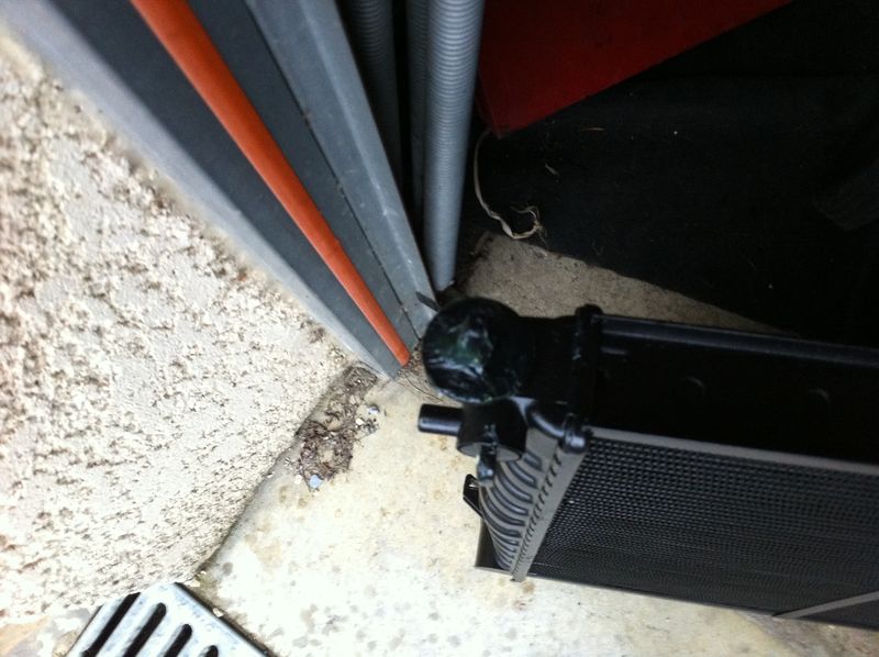

Graissage des pattes de fixation du nouveau radiateur, ça entrera plus facilement dans les silentblocs:
Et voila il est remonté lui aussi dans son bloc:
Voila le bloc complet posé sur la traverse, en attente de la face avant:

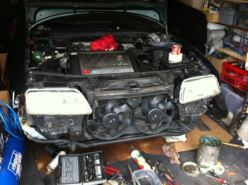

D'ailleurs la voila remontée avec les optiques avant:
Voila pourquoi j'ai profité de la dépose de la face avant pour remplacer les joints de pompe ( imaginez que je ne le fasse pas et qu'elle ce mette à fuir ), accessibilité atroce !!!

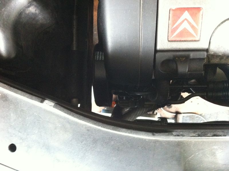

Et j'enchaine, pare choc et pares boues remontés:
La boite à air et des bricoles au niveau du moteur:

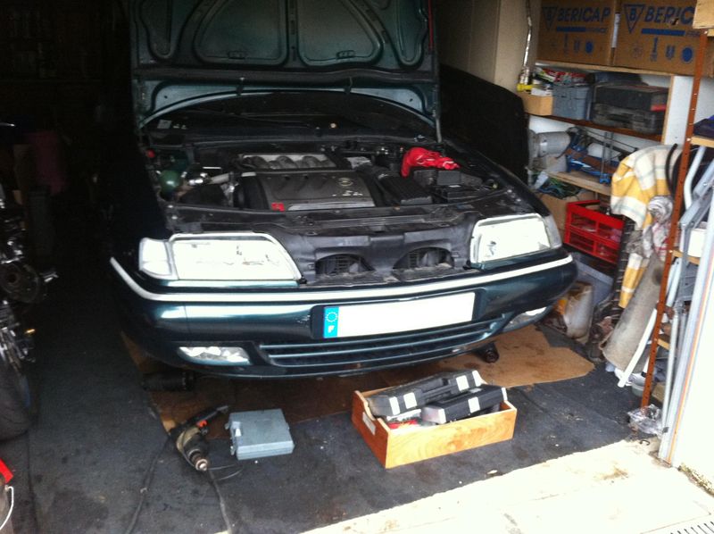

Et comme vous avez été sages et que ça semble vous intéresser vous aller participer à son redémarrage depuis son arrêt du 27 Février:
Batterie limite et démarrage long, fallait réamorcer le circuit d'essence. Je ne l'ai pas fait tourner longtemps, moins d'une minute et les tuyaux qui viennent aux dômes crachaient déjà du LHM et j'ai clairement pas assez de liquide de refroidissement. J'aime bien démonter un peu tout mais si je peux éviter un double joint de culasses je préfère Smile

Dis donc de la gaine électrique dans le moteur
Tu n'as pas peur qu'elle cuise ?
MessagePosté le: 09/04/2013, 20:59    Sujet du message: Xantia V6 Exclusive BVA de Novembre 2000. Répondre en citant
Elle ne cuira pas plus que celle d'origine et elle est donnée pour résister jusqu'à 120°C.

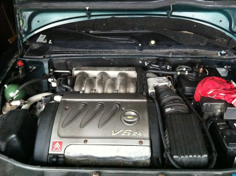

Et voila, ça roule !!!!!
MessagePosté le: 13/05/2013, 21:21    Sujet du message: Xantia V6 Exclusive BVA de Novembre 2000. Répondre en citant
yeah
MessagePosté le: 13/05/2013, 21:44    Sujet du message: Xantia V6 Exclusive BVA de Novembre 2000. Répondre en citant
Bon, quelques photos des dômes remontés:
J'ai aussi fais un tour d'une trentaine de kms. C'est plus creux que le V6 de la C5 sous 3500trs mais c'est là le seul avantage de la C5 Sad
Ca chante mieux, au dessus de 3500trs le 210 est tout simplement à la rue et le 194 est tout simplement hargneux.
La BVA de la Xantia ne cherche pas avant de tomber un ou plusieurs rapport(s), c'est cash ( pourtant une vidange ne serait pas un luxe ) et le mode séquentiel manquant sur cette version n'est absolument pas pénalisant.
En conduite sportive le maintient dans les sièges est sans appel, c'est nullissime sur la C5, la Xantia s'en sort bien mieux sur ce point là.
Bon j'ai pas trop testé en mode sportif, la sphère hydractive avant est à remplacer mais y'a déjà du mieux avec les nouvelles diodes et la voiture semble déjà mieux se placer en entrée de courbe ( bon faut dire aussi que la C5 est un break ).
Hop une dernière photo de la voiture garée dans l'autre sens.
Encore quelques bricoles à faire mais le plus gros est fait et la voiture tourne super bien, je suis super content.
