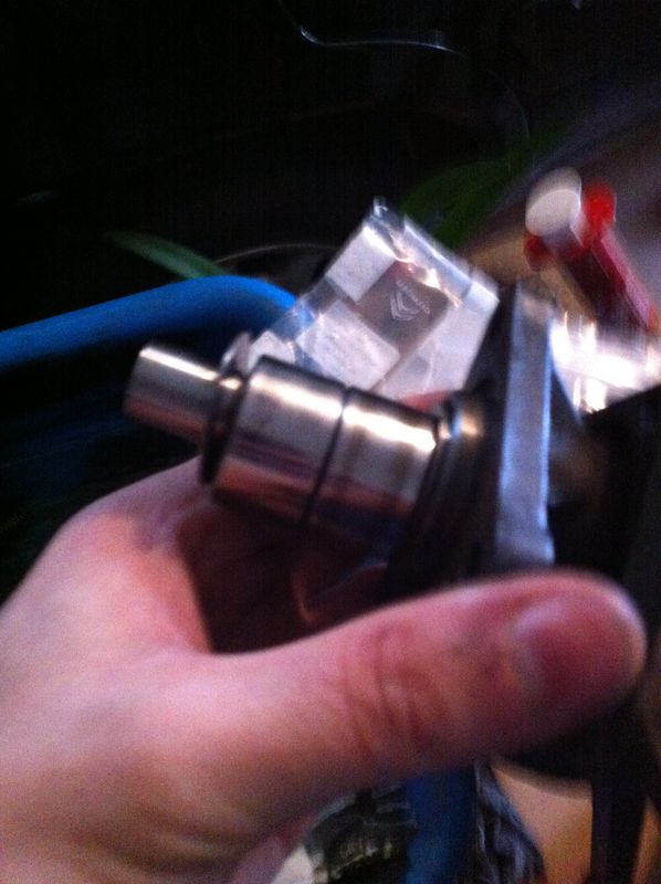

Photo des dômes prêts à partir la semaine dernière ( manquait le papier bulle ):

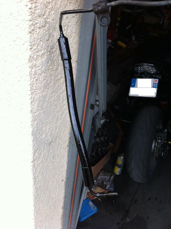

Le tuyau hydraulique entre deux couches ( c'est gras et collant, ça coule mais au moins je suis sur qu'il est totalement protégé ):
On voit un bout de ma mob et la Xantia Activa ( la chose rouge floue ).

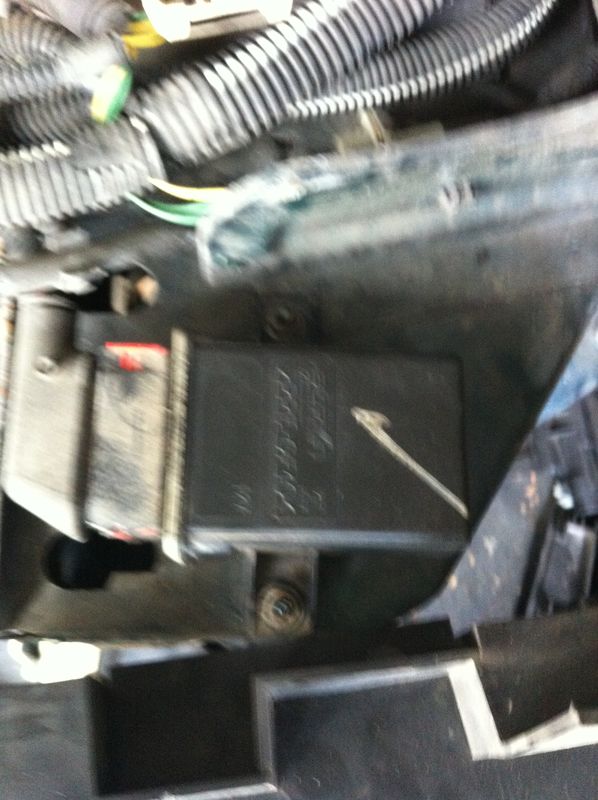

Bon sinon j'ai démonté, testé et remonté le boitier bitron qui gère les sondes et ventilateurs de refroidissement ( planqué sous le phare gauche derrière la traverse, valait mieux faite ça tout de suite ):

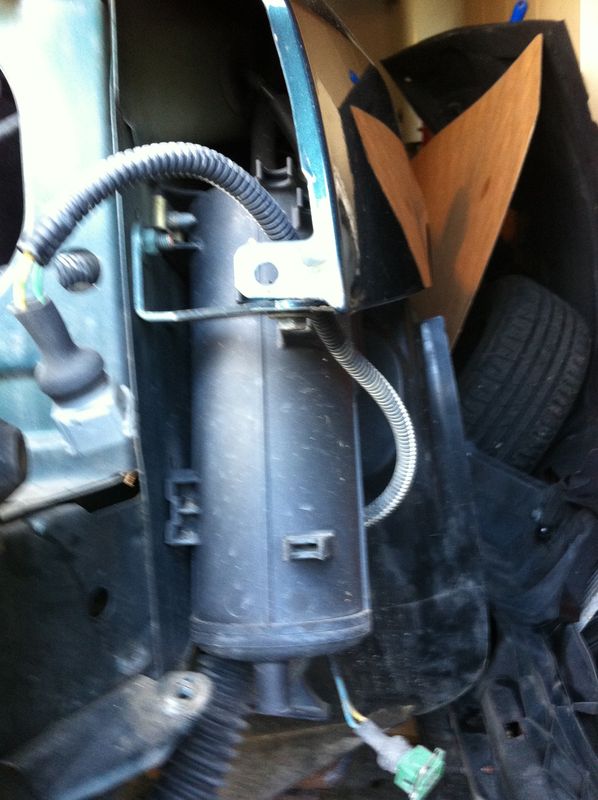

Contrôle du canister et de son électrovanne ( canister fixé derrière l'aile avant gauche ):

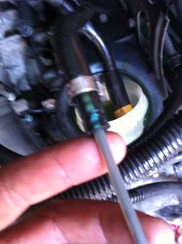

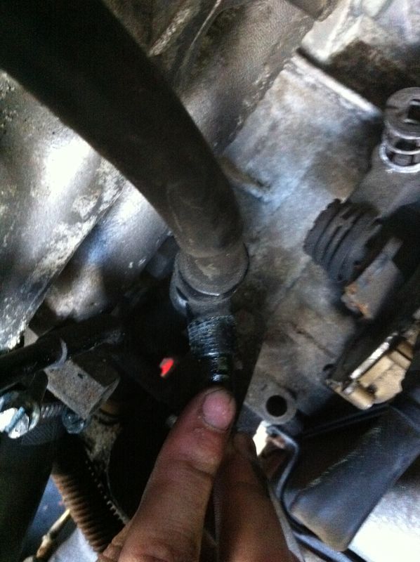

Et comme je suis bloqué par des pièces en attente et toujours pas arrivées j'ai décidé de contrôler tous les retours hydraulique, et j'ai bien fait !!!!

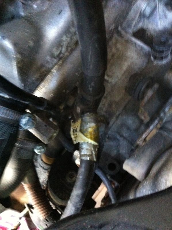

J'ai comme l'impression qu'il y a une mauvaise surprise sous ce scotch:
Et bien oui en effet, durite fendue au bout de mon doigt ( ça ne semble pas avoir traversé ):
J'ai donc pris une mesure entre l'entrée du tuyau et le raccord en T pour consolider la durite de retour de l'électrovanne avant:

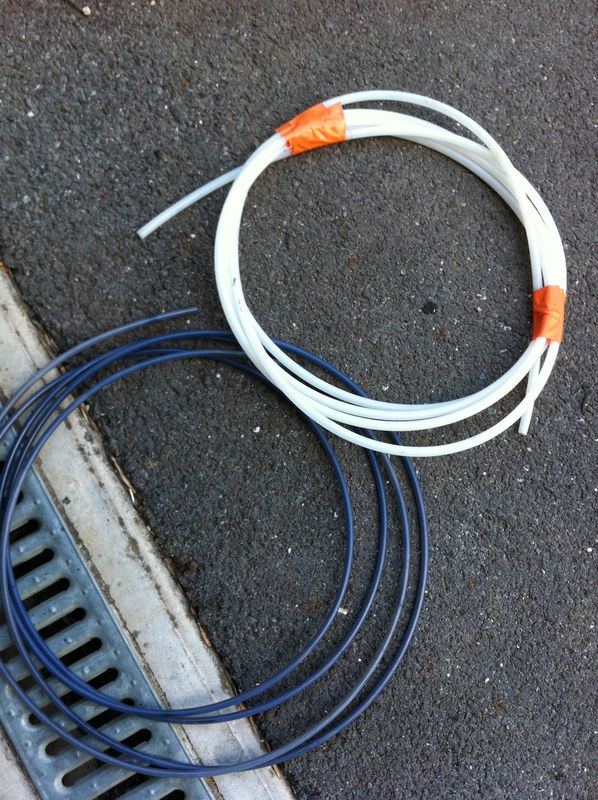

Je dispose d'un stock non négligeable de tuyau en plastique gris ou transparent et de plusieurs diamètres, c'est ce que j'ai utilisé pour solidifier l’intérieur de la durite.
Au passage je cherche une solution pour solidifier la durite coté extérieur car rien n'évitera que la durite finisse de ce couper.
Je comptais appliquer un genre de colle, un morceau de gaine thermo et solidifier le tout en mettant une gaine électrique souple.

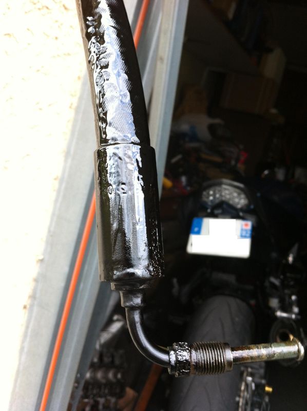

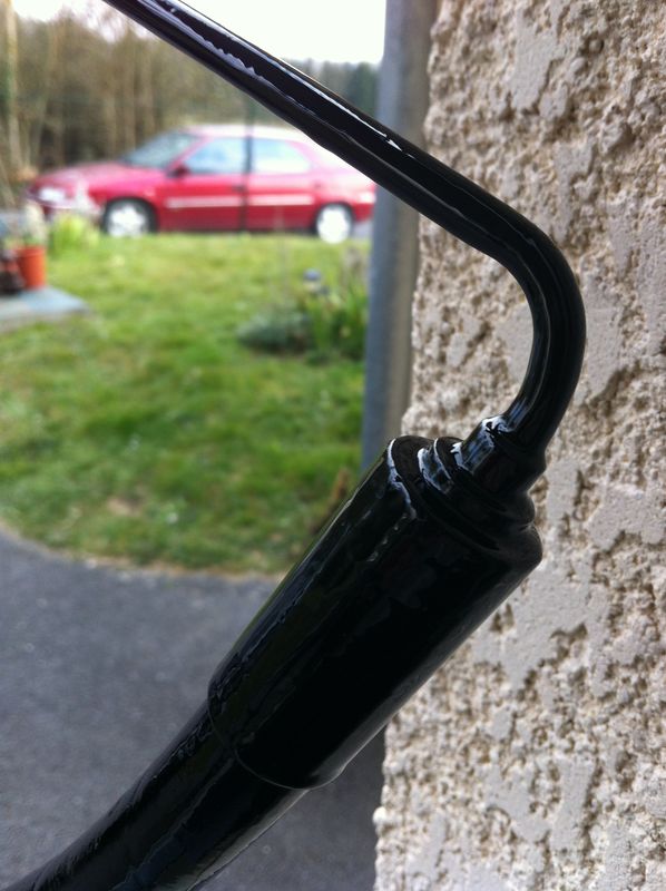

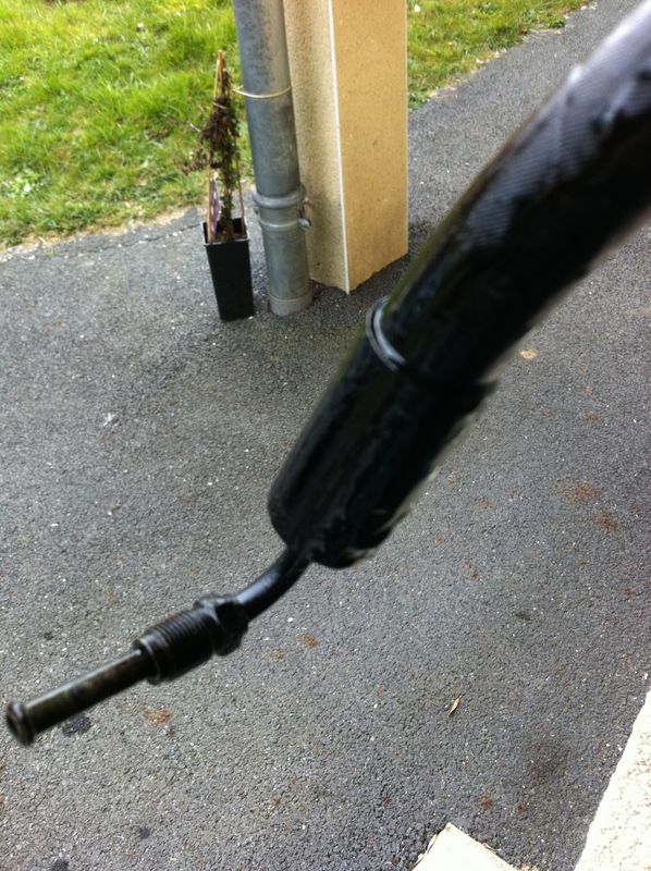

Après avoir renforcé l’intérieur de la durite je me suis occupé de l'extérieur:
Alors j'ai utilisé de la patte noire Loctite pour faire un cordon autour de la fente puis j'ai passé un bout de durite légèrement plus gros sur la durite d'origine. Un morceau de scotch tressé et pour finir un bout de gaine thermo rétractable:
Ensuite j'ai remonté le tuyau haute pression après application des divers produits de protection:

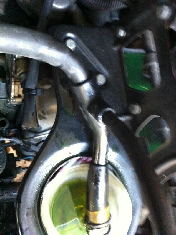

Après j'ai voulu faire une petite vérification pour protéger le tuyau de retour hydraulique.
Sur le haut il est juste clipsé sur un cache en plastique:
C'est clipsé au niveau de mon pouce et le reste subit les vibrations et/ou frottements sur d'autres éléments:
Je pense mettre un bout de durite fendue sur le tuyau rigide que j'ai remonté et de la gaine annelée sur la partie retour hydraulique, bonne idée ??

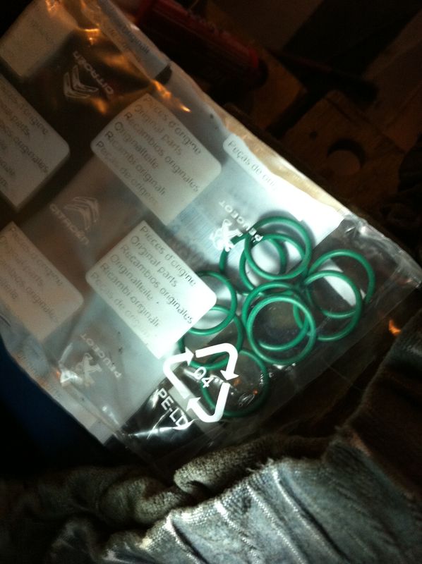

J'ai reçu la pochette de 10 joints de la dimension qu'il manquait ( et pas détaillée par Citroën ):
Et voilà je vais pouvoir m'occuper de la pompe, remonter le tout et reposer la face avant.

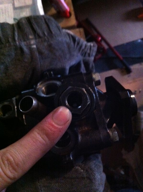

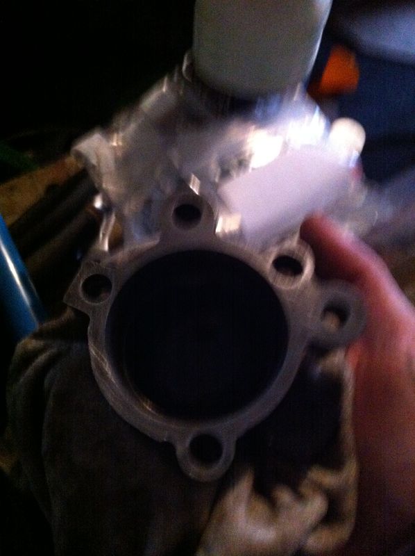

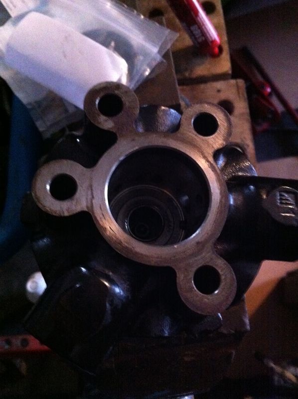

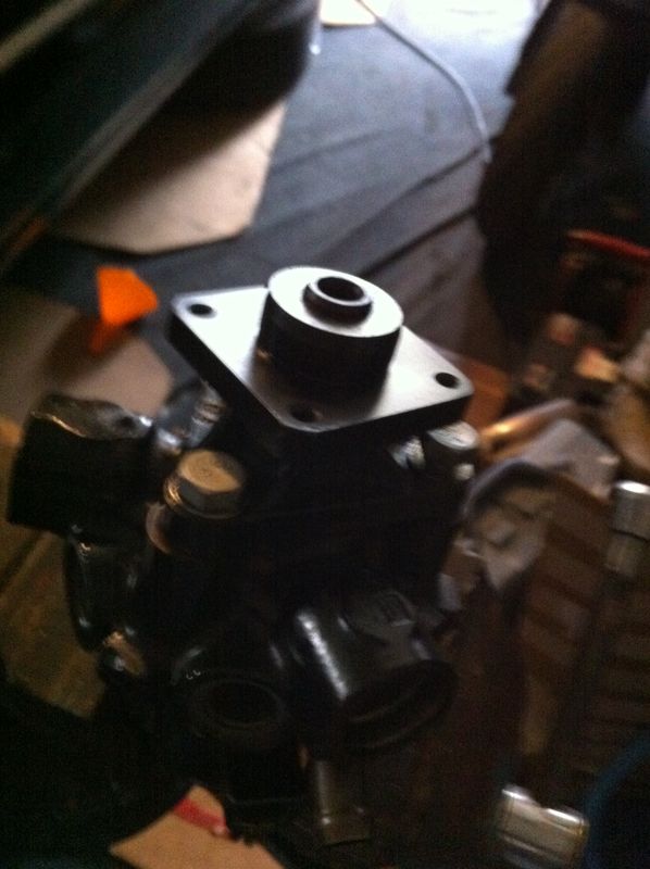

Petit coup de papier à poncer et dégraissage des plans de joint sur le corps de pompe et la pompe elle même:

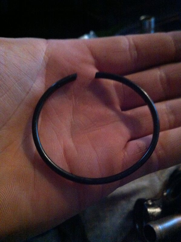

Hop je retire le vieux joint:
Tellement sec et malade qu'il c'est craqué et à cassé:

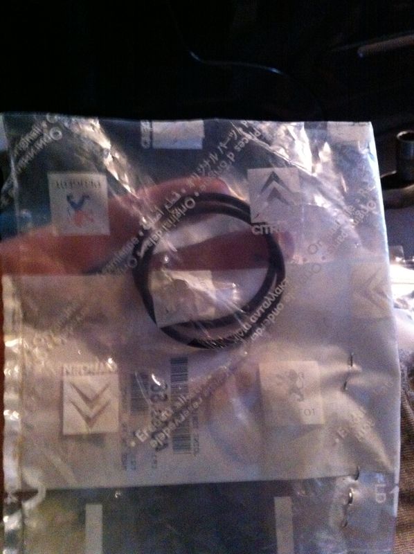

Le nouveau joint conditionné par 2 est encore fourni par Citroën ( un miracle ):
Joint remonté j'ai appliqué un peu de Loctite au lieu du joint papier d'origine, très très fragile et introuvable ( et non détaillé par Citroën ):

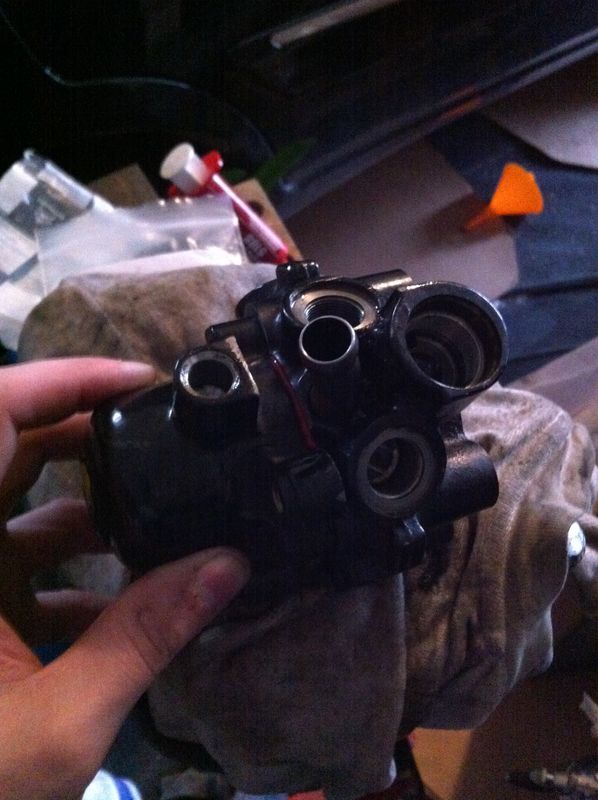

Et hop je remonte le corps de pompe contre la pompe:

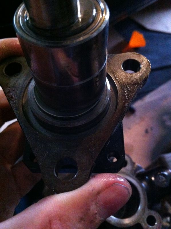

Et hop je retourne la pompe comme un crêpe pour remonter l'arbre et ses paliers:

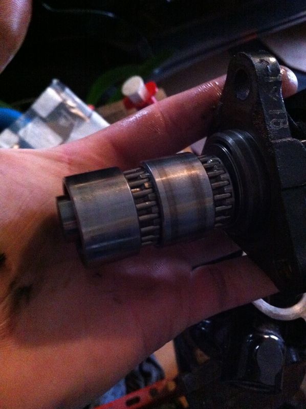

L'arbre de pompe avec ses deux paliers et la rondelle d’appui:

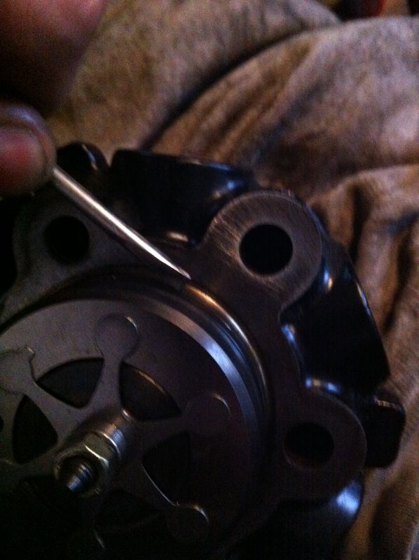

Sur la V6, la pompe est spécifique et ses paliers sont montés sur roulements à aiguilles, j'ai décalé les paliers pour vous montrer:
C'est dans cette gorge que le joint non fourni par Citroën était pulvérisé, j'ai attendu 15j pour recevoir la pochette ( photo postée tout à l'heure ):
Le fameux joint en place et le plan nettoyé:
Et hop l'arbre de pompe est remonté et il reste les 3 vis à re serrer:

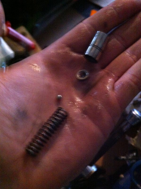

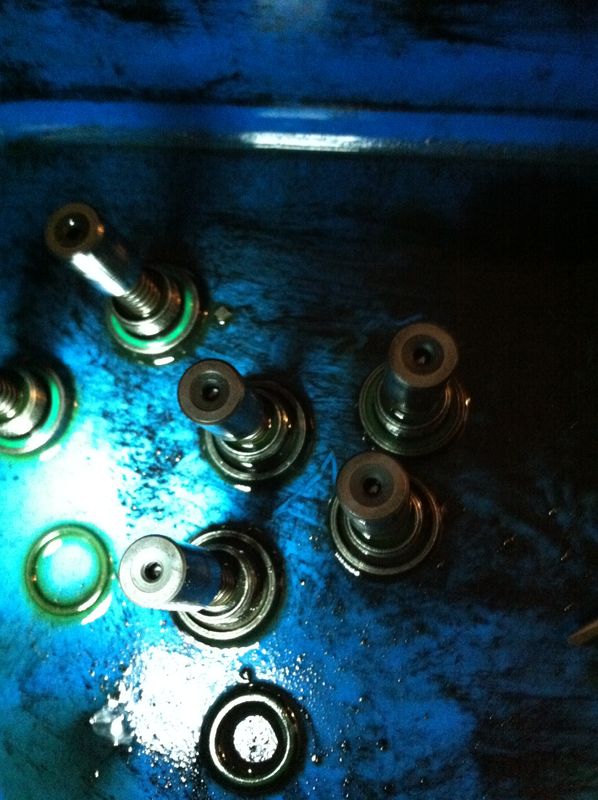

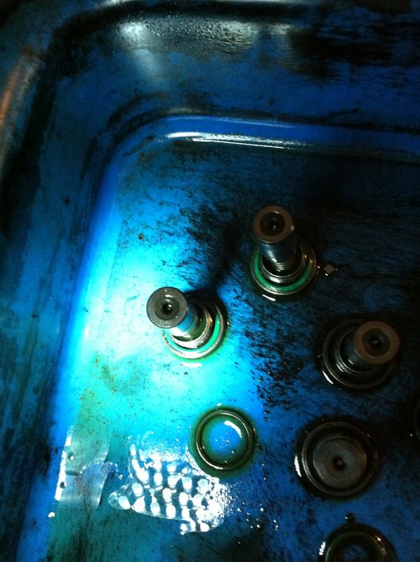

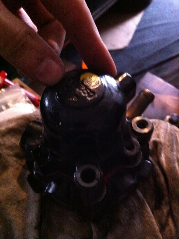

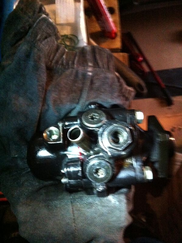

Maintenant il va falloir remonter les 6 pistons de l'étage direction assistée et les 2 pistons de l'étage suspension/frein.

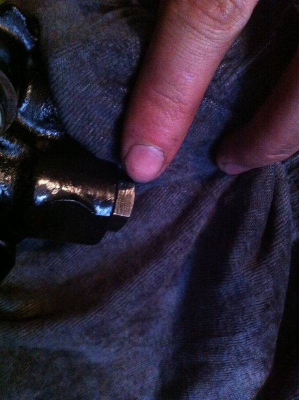

Ci dessus un éclaté du piston, du clapet à bille et du ressort de rappel, c'est tout petit et la bille tombe facilement:
Premier piston de l'étage 2 ( sortie suspension/frein ) remonté:
Le deuxième:
Les bouchons de l'étage 6, même principe mais ... y'en a 6 Mr. Green
Les joints neuf, encore fournis par Citroën:
Bon j'ai pas fait de photos des 6 pistons mais c'est pareil que pour l'étage 2.

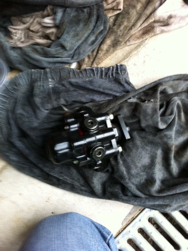

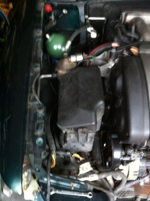

Voila la pompe remontée et prête à être posée sur la voiture:
Et bien j'ai encore un peu de temps, allons y !!

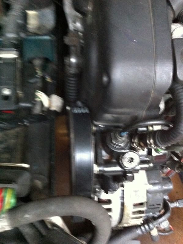

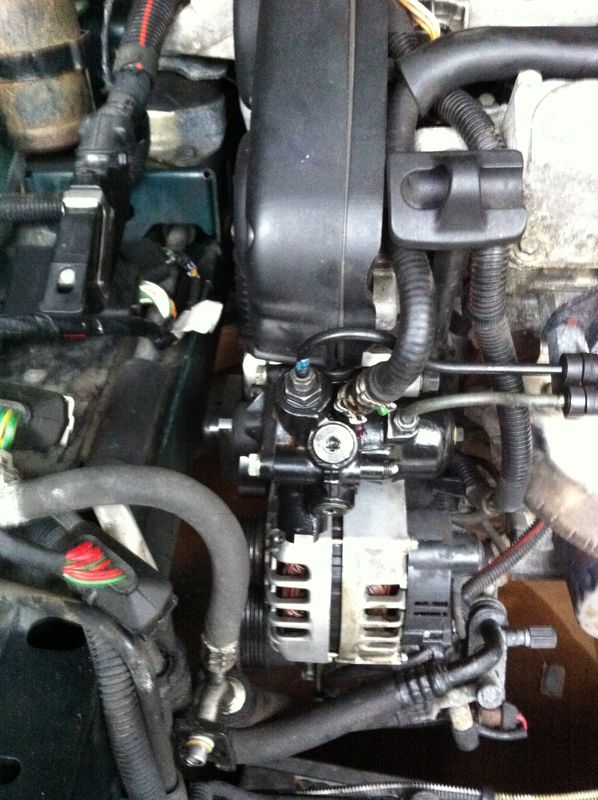

Pompe remontée, tuyaux et durite d'arrivée de LHM connectés:

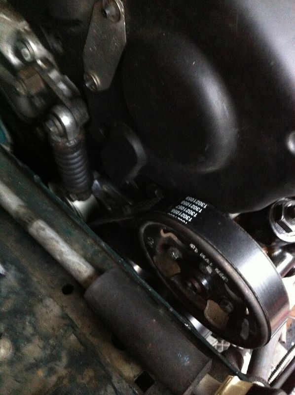

Poulie de pompe et courroie accessoire remontées:

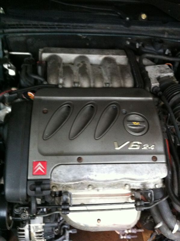

Le cache V6 remonté, je ne suis pas satisfait du traitement des vis, 3 sont encore rouillées. Elle seront remplacées par des vis inox:
J'ai aussi remonté la boite et les calculateurs injection et hydractive:

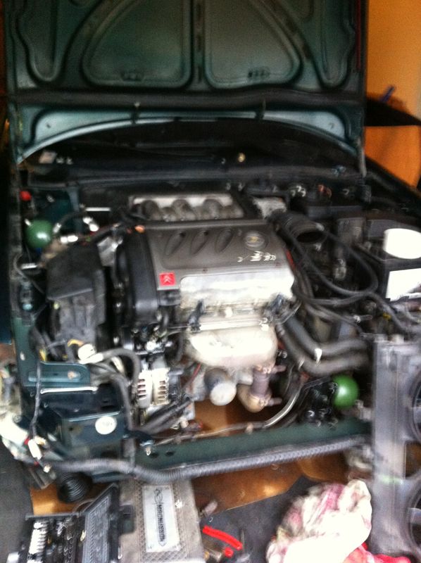

Et j'en suis à ce point:
Je recherche de la gaine annelée de différent diamètre pour protéger quelques tuyaux de retour hydractive, un tuyau de clim qui risque de frotter par moment et pour remplacer de la gaine chauffée et qui s'effrite.
Il me reste le radiateur + condenseur de clim + groupe ventilateurs de refroidissement ( tous montés sur le même support ) et à reposer la face avant complète, j'ai fini de travailler sur le devant et je dispose de tout pour remonter.
Je suis en attente des dômes, un virement international est parti et je devrais les recevoir dans 15 jours.
Il me reste à faire le niveau de boite ( il en manque ) pour pouvoir faire une double vidange dans de bonnes conditions, recharger la clim, remonter les vérins bien sur et quelques bricoles par ci par là.
Sauf problème ou retard sur les dômes elle sera donc prête pour le rassemblement fin Juin.
