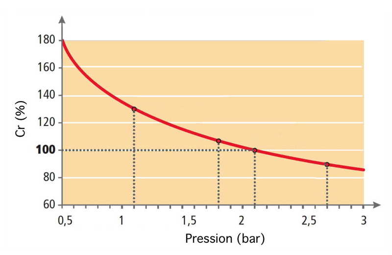

MessagePosté le: 18/02/2013, 10:27    Sujet du message: [Pression des pneus] Sujet officiel Répondre en citant
Coefficient de résistance  au roulement (Cr) en fonction de la pression de gonflage.
L'angle de dérive diminue avec la pression, mais au delà d'un certain point l'adhérence et la tenue de route se dégradent quand même parce que la surface de contact se rétrécit trop, comme dit Greg. Il y a donc une pression optimale pour la tenue de route, en général entre 2,5 et 2,8 bars selon la voiture, le type, la dimension des pneus et l'état de la route - plus gonflé sur bonne route, moins sur route bosselée.
A part ça, les manomètres sont rarement exacts, il y a souvent de grosses différences de l'un à l'autre.  Rolling Eyes
