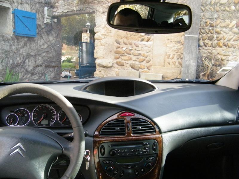

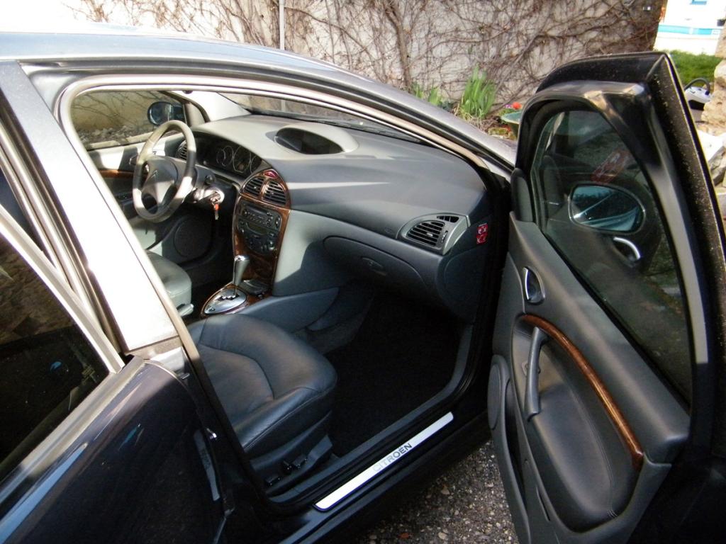

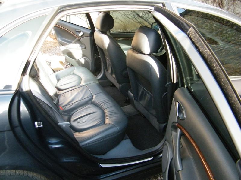

Ça y est depuis le temps, j'ai enfin consacré un moment au nettoyage complet intérieur de MissV6. Rappelez vous elle était assez "crade" au jour de l'achat
J'ai donc choisi certains produits après avoir éplucher le forum conseillé plus haut par Seb21. Mon choix c'est arreté sur 2 produits plébiscités :
1 - Poorboy's Natural Look Dressing 12.00EUR
Ce nettoyant à base d'eau nourrit les vinyles, cuirs et surfaces plastiques en les ravivant et les redonnant leur beauté d'origine. En une étape, les agents nettoyants doux enlèvent les poussières légères tout en ajoutant un agent absorbeur des rayons UV contre les agressions des rayons directs du soleil. Les surfaces négligées deviennent généralement sèches et fragiles avec le temps. Poorboy's Natural Look Dressing est approprié pour imbiber les surfaces vinyles et cuirs négligées et les réhydrater et les conditionner à nouveau. Cependant, contrairement aux autres produits, il ne laisse pas de résidus gras ou huileux après séchage. Au lieu de cela, les surfaces traitées redeviennent sèches au toucher avec un beau look mat de finition.
2 -Set nettoyage et protection du cuir 25.50EUR
Ce petit kit comprend un nettoyant doux et une lotion protectrice du cuir. Un chiffon doux ainsi qu'un bloc de mousse le complète. Possible de remplacer le nettoyant doux par le nettoyant fort sur simple demande sans supplément de prix.
La première étape a constitué en un gros nettoyage à l'éponge, eau chaude et lessive St MArc. Je peux vous dire que ca a coulé noir... Ensuite Schampoinage de toutes les moquettes, gros frottage à la brosse et Aspirateur...La déjà elle commençais à se rapprocher plus à mon style de notion de la propreté.
J'ai utilisée le Poorboys pour raviver et nourrir les plastiques. Il ne faut pas hésiter sur la quantité, je ne le savais pas mais qu' est que ça boit un plastique!! Shocked Il faut bien lustré pour faire pénétrer le produit sinon on aperçoit des nuances en pleine lumière
Le résultat est nickel, aspect brillant sans plus, et le touché n'est pas gras du tout. De plus l'odeur est assez agréable, genre amande douce.
Pour le cuir, nettoyage avec la petite mousse fournie et la lotion très efficace. La aussi, on ne sent doute pas, mais la crasse est bien présente... et ensuite bien badigeonné avec le lait nourrissant...Je vous jure, c'est une autre voiture...
Mon Apn n'étant pas de qualité, les photos ne sont pas à la hauteur des résultats
Ca c'est l'effet des films Variance auto...

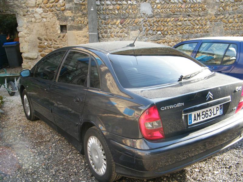

Prochaine etape, l'exterieur avec le polish
Poorboy's Polish with 100% Carnuba Wax 17.50EUR
Ce polish 2 en 1 nettoie et cire en une seule fois. Ce produit est parfait pour les peintures en bon état . Il se travaille très bien avec une polisseuse. Facile à travailler et à enlever, il protege les laques contre les UV; enlève l'oxydation de la peinture, les petits défauts, le goudron, les insectes et anciens résidus. Peut également s'utiliser sur les chromes, plastiques et caoutchouc dur
Notez au passage que j'ai enlevé les baguettes chromées

bien joué
tu devrais t'acheter une polisseuse sur la baie,on en trouve pour pas trop cher
il est bizarre ton pommeau de vitesse
MessagePosté le: 28/03/2010, 22:21    Sujet du message: produits d'entretien pour l'intérieur Répondre en citant
J'ai déjà la polisseuse!
Le pommeau d'origine était trop abimé, j'ai trouvé celui la sur le bonkoing pour 10€, il était vendu pour C5 mais c'est vrai qu'il est plus petit et donc s'emboite moins ce qui laisse voir la tige du levier.
