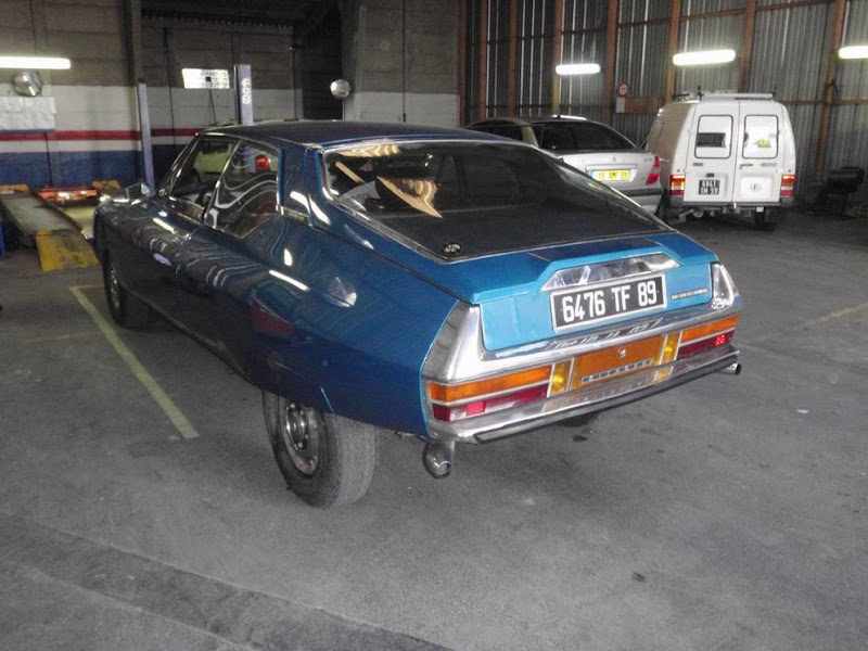

voici maintenant des nouvelles de la belle qui a passé son CT vendredi dernier...
D'abord la veille après avoir vérifié les divers points importants, une photo de famille entre bleues s'imposait :
Mais la voilà le lendemain à l'entrée du centre de CT :
On commence par la pollution :
Ensuite on la passe au banc (freinage, suspension, géométrie) :
La voici enfin sur le pont :
Et voilà les dessous de la belle :
Voilà où sont installés mes modules d'allumage électronique mais ils continuent à chauffer au ralenti sur place ... donc avec un ami nous avons une idée (qui évitera de percer l'aile avant gauche et qui permettra de bien refroidir). Dès que nous avons les éléments pour la mettre en oeuvre, j'en parlerais.
Une dernière étape du CT... le réglage des phares et hop, c'est ok :

un CT qui règle les phares: je trouve ça bien (par contre en position route c'est mieux non?)
l'arrière a été blaxonné? y compris les échappements?
merci pour ces photos
DSVince
MessagePosté le: 12/04/2011, 19:23    Sujet du message: [SM IE AM74] Ma grande dernière... Répondre en citant
Ah je me demandais aussi si le coffre n'avait pas subi un petit traitement
tu sembles avoir un doute aussi
jedencx
Inscrit le: 08 Jan 2010
Messages: 124
Localisation: Hasnon(59)
Votre autre citroën: (BVA C6 en option)
MessagePosté le: 13/04/2011, 09:07    Sujet du message: [SM IE AM74] Ma grande dernière... Répondre en citant
en effet la voiture a été traitée... et je pense que c'est un bien.
Concernant la vérification du réglage des phares, il s'agit d'une action normale au CT... si trop haut, recalé, si trop bas, signalé... et évidemment ça a été fait en position route... mais la voiture venait juste de descendre du pont donc elle était encore en position haute.
